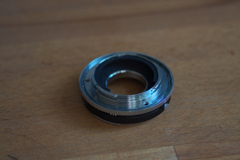

    #1: Der Adapter von der Seite. Die rote Markierung gehört nach oben. Darunter der schwarze Ring mit der Blendensteuerung.

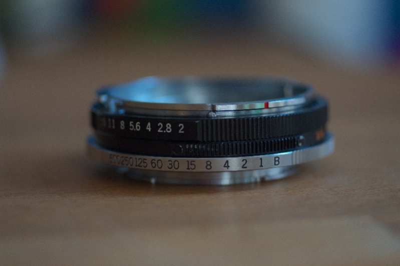

    #2: die Seite für das Objektiv. Innen links der Hebel zur Ansteuerung der Blende.

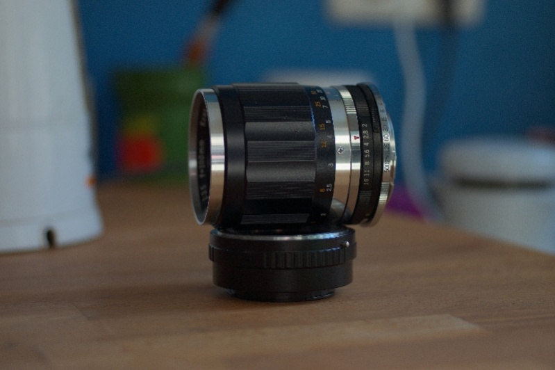

    #4: Das Kowa 3,5/100mm mit angeflanschtem Adapter. Darunter der Adapter Konica>Nex.

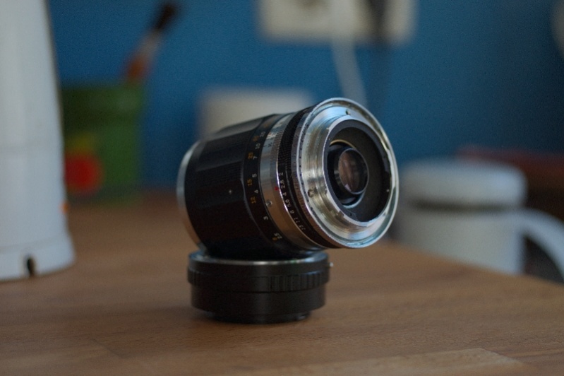

    #5: Das gleiche noch mal, Rückseite.
