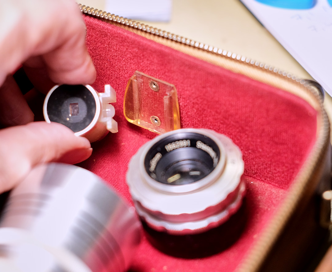

    Guten Abend,
    am heutigen Samstag habe ich unerwartet auf einem ansonsten für Kamera Kram nicht sonderlich ergiebigen Flohmarkt diesen Koffer ergattern können. Bitte nicht nach dem Preis fragen aber ich war halt mal ausnahmsweise zum richtigen Zeitpunkt an richtiger Stelle. Bis auf das Cassarit welches geschmeidigt fokussiert, drehen die Objektive sehr zäh. Zustand des Sets ist gut bis sehr gut, wenn man mal davon absieht, dass dieser Schatzkoffer vermutlich über Jahre im Keller gelagert wurde.
    Entsprechend der typische Schimmelgeruch. Es wird langsam wirklich Zeit das Instandsetzen von Objektiven zu lernen.
    Weiß jemand ca. an welcher Stelle der Skala zwischen einfach und schwer, diese Objektive zu warten sind? Gibt es Tutorien auf YouTube oder andere Anleitungen? Ich habe noch nicht recherchiert, werde es aber nach Absetzen dieses Beitrages mal tuen und die Objektive und die Kamera erst mal äußerlich mit Spiritus abreiben. Geht auch Sacrotan? Die Kamera wirkt fast unbenutzt und die Zeiten machen Sinn soweit ich das als Laie einschätzen kann. jedenfalls stehen sie im Verhältnis schlüssig zueinander.
    Eine weiter nicht ganz unwichtige Frage drängt sich auf. Können Objektive mit Pilz andere Objektive damit anstecken, wenn sie in der gleichen Vitrine stehen?
    Die Objektive sind
    Isco Göttingen Westron 35mm 3,5
    Steinheil Cassarit 45mm 2,8
    Enna- Werk München Tele Ennalyt 135mm 3,5

    Mit Spiritus wäre ich vorsichtig, er kann die Belederung austrocknen und die Bedruckung/Farbe auflösen. Wasser und Ohrenstäbchen sollten reichen. Dann lüften und in die Sonne (Ozon). Wenn das nicht hilft, mit Kaffepulver in einen Behälter.

    Ja den Spiritus nehme ich nur für das Alu. Danke für den Tip mit dem Kaffee und auch nur behutsam. Was ist eigentlich mit Waschbenzin? Damit habe ich sogar meine alten Gitarren gereinigt ohne, dass irgend etwas angegriffen wurde. Gilt das auch für Objektive oder reicht da der Spiritus? Sagrotan hat übrigens auch einiges vom Schmutz an den Objektiven lösen können.
    1.716
    2.385
    Hygienespray vom Discounter (mit ca. 50% Alkohol (Isopropyl- und Ethylalkohol, Rest Wasser und Duftstoff) könnte auch helfen.
    Beim Aufstecksucher würde ich Ethylalkohol meiden, damit kann man Plexiglas leicht mal schädigen (wohingegen es Waschbenzin ganz gut abkann, und von Aceton sofort angelöst wird).
    Für die Glasflächen evtl. auch Glasreiniger (Etwas Tenside, ein Hauch Ammoniak (Salmiakgeist), viel Wasser).
    Mit alkalischen Sachen (Salmiakgeist, ...) nicht auf eloxiertes Alu losgehen.
    Mit Lack ausgelegte Schrift kriegt man evtl. mit Benzin, Aceton und Spirirtus (Ethylalkohol) "entfernt", da sollte man eher "feucht abreiben" und nicht mit Lösemitteln (außer Wasser) angreifen.
    Pilzsporen sind allgegenwärtig, insbesondere wenn man Zimmerpflanzen hat. Panik wäre also fehl am Platze - aber ich würde "bekannt verpilzte" Objektive lieber woanders lagern als "die guten".

    ICH würde als erstes mal eine Schüssel warmes bis heißes Wasser mit einem ordentlichen Schluck Spülmittel machen (gut durchrühren aber keinen Schaum erzeugen).
    Dann JEDE MENGE Wattestäbchen (die von DM mit den großen Watteknubbels-gibts in der BabyAbteilung).
    Und dann fängt halt die Fummelei an.......
    Macht wenig Spaß, aber greift zumindest mal nichts von den bestehenden Materialien an.
    Was dann noch an Verschmutzungen übrig ist, muss man dann sehen und gezielt mit der Chemie bekämpfen.
    Hier sind so viele verschiedene Verschmutzungen vorhanden, daß es keine "einfache Lösung" gibt.
    Aber Geschirr-Spülmittel ist zumindest für die Oberflächen harmlos und wirklich effektiv.
    Was Pilzübertragung zwischen den Objektiven betrifft, da bin ich völlig entspannt.
    Wie Jan ja schon sagte, unsere normale Umgebungsluft ist VOLL von Pilzsporen...
    Ich dürfte ja mit keinem Objektiv mehr in einen Wald oder Zoo gehen
    Die Pilzsporen "wandern" ja nicht in deinem Fotokoffer von einer Linse auf die Andere.
    Sie müssten dann schon irgenwie "eingesaugt" werden - das werden sie in der Vitrine/Koffer nicht.
    Also keine Panik - Glaspilz ist NICHT Corona oder AIDS, bei dem schon ein Blickkontakt zur Ansteckung reicht (frei nach K. Lauterbach... ;-)
    Viel Erfolg und bitte die Ergebnisse posten !

    Anmerkung zum Kaffee: lieber Bohnen nehmen, das Pulver setzt sich überall rein durch seine feine Struktur.

    Gegen Muff habe ich Kaffeebohnen ausprobiert und auch eine Nacht im Gefrierfach. Wirklich viel geholfen hat es nicht, muss ich ganz ehrlich sagen.
    Zum Reinigen benutze ich mittlerweile nur noch 99,9% Isopropanol.
    Wenn du reinigen und gleichzeitig Schimmel und Glaspilz beseitigen möchtest, hol dir einfach eine Flasche Kodan Spray. Das enthält Isopropylalkohol, sowie eine Wasserstoffperoxid Lösung und ist hier sehr effektiv. Du musst es nur etwas einwirken lassen.
    VG Danyel
