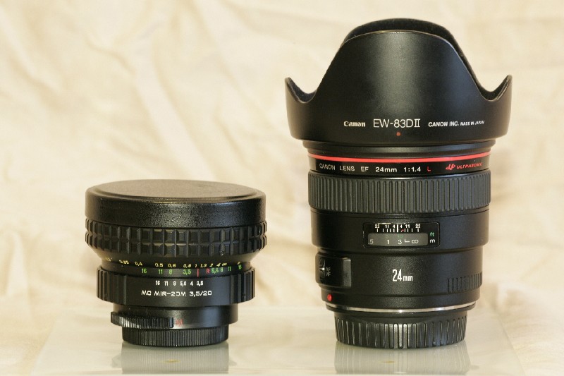

    So, hier ein eine Vorstellung eines WW-Objektives "Made in Russia" - vermutlich von Zenit.
    Man findet im Netz nicht soviel darüber.
    Es ist vom Design recht nah am Zeiss Flektogon 20mm.
    Ich suchte eine WW-Linse, die einfach und robust gebaut ist. Sie soll als Eränzung nach unten dienen, die man bei Bedarf im Rucksack dabei hat. Hintergrund: Ich nutze als "Immerdfrauf" AF-Zoom ein exzellentes Canon 2.8 28-70mm L oder eine 24mm FB - und die sind manchmal doch noch zu lang oder zu groß/schwer. Und so oft brauche ich den WW-Bereich dann doch nicht. Ein aktuelles Zeiss 18mm oder 21mm mit Preisen über € 1.000 ist mir der Einsatzbereich also nicht wert :-)
    Auch der der WW -AF-Zoom Bereich hat mich da bislang noch sicht so überzeugt (hatte Sigma 15-30, Sigma 17-35, Soligor 19-35mmm)
    Kurzum:
    Ich find das MIR gut !!!
    Vorteile:
    - Vollformat geignet, keine Probleme am Spiegel (Canon 1 Ds II, auch 5D - denn bei M42 steht nichts über))
    - Preise so zwischen 50 und 150 Euro
    - geringe Naheinstellgrenze von 0,18m !!!
    - abgeblebdet ist es am Rand brauchbar scharf (besser als die o.g. WW-Zooms)
    - wirklich ganz tolle, schöne und unverfälsche Farbwiedergabe
    - gebaut wie ein Panzer... Vollmetall, 380 Gramm
    - universeller M42 Anschluss
    - A/M Schalter
    Nachteile:
    - am VF geringe Vignettierung in den Ecken (haben da wohl die meisten/alle?)
    - Filter passen vorn nicht
    Infos:
    http://www.nikon-foto.de/templates/m...IR_3.5-20.html
    http://en.wikipedia.org/wiki/Mir_(lens)
    http://www.zenitcamera.com/archive/lenses/mir-20.html

    Size matters ... really?
Hits: 5729
Größe:  97,0 KB
