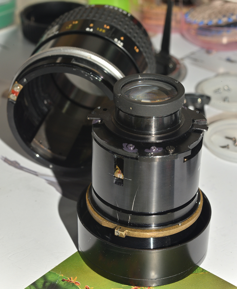

    Hallo Leute,
    ich bekam ein Nikon Micro-Nikkor 55 mm 1:2.8 AI-S zur Restaurierung zugeschickt, bei dem nicht nur viel Schmutz außen und innen und im Fokusgewindefett war, sondern auch (häufiger Fehler!) das Fokusgewindefett zäh geworden war, gleichzeitig schloss natürlich auch (häufiger Fehler!) die Irisblende etwas langsam, da sie durch das aus dem Fokusgewinde ausgetretene Öl verklebt war.
    Vorher:
Hits: 185
Größe:  501,9 KB
    Alles zerlegen, reinigen und schmieren:
Hits: 171
Größe:  503,9 KB
    Der Linsensatz wieder zusammengesetzt:
Hits: 172
Größe:  370,2 KB
    Das restaurierte Objektiv:
Hits: 149
Größe:  640,7 KB
    Wegen Überbelichtung sind hier die gelborangen Markierungen leider auch ziemlich gelb...

    Was machst Du mit dem Zwirn, und womit hast Du neu gefettet?

    Hallo Jan,
    der Zwirn, wie auch das Taschenmesser, liegen auf meinem Werktisch am Rande, wurden für dieses Objektiv nicht gebraucht.
    Die Fokusgewinde habe ich nicht neu gefettet (dazu müsste man die ja komplett zerlegen), sondern nur den ausgetretenen öligen Dreck entfernt und das zähe Fett mit etwas Kriechöl gängiger gemacht.
