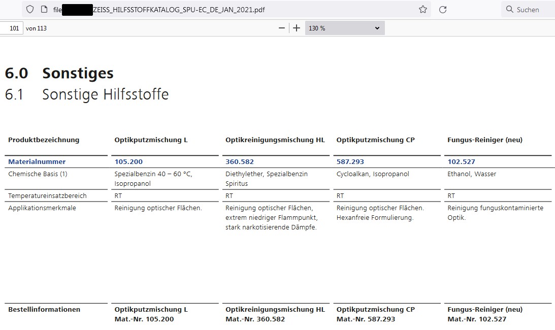

    Lektüre (spez.
    https://asset-downloads.zeiss.com/ca...E_JAN_2021.pdf
Hits: 1219
Größe:  96,9 KB
