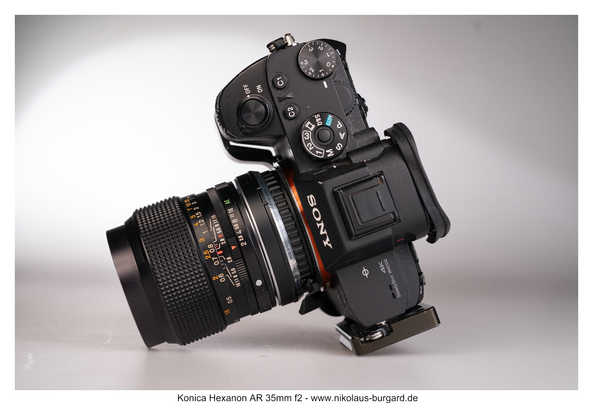

    Ich benutze das Objektiv adaptiert an die Sony Alpha 7III und 7RIII.
    Der einfachste Weg der Adaption ist ein handelsüblicher Konica AR auf Sony E-Mount-Adapter.
    Ein Fotokollege, Hans-Jürgen Diener aus Dresden, hat mir zur Adaption der Konica-Objektive einen speziellen Helicoid-Adapter (mit einer zusätzlichen Fokussierung für erweiterten Nahbereich) gebaut. Aufgrund der Kürze des Adapters fällt diese Erweiterung jedoch relativ gering aus - aber immer noch besser und bequemer als das Zwischenschrauben eines Zwischenringes, vor allem flexibler, da stufenlos.
    Hier seht ihr neben dem Objektiv einmal den Adapter in Unendlich-Position, das nächste Bild zeigt die maximale Erweiterung durch Auszug.
Hits: 701
Größe:  488,4 KB
Hits: 671
Größe:  440,9 KB
    Und so sieht das Objektiv fertig adaptiert an eine der Testkameras, hier die Sony Alpha 7RIII, aus.
    Eine stimmige, gut in der Hand liegende Kombination, die auch nicht frontlastig ist.
