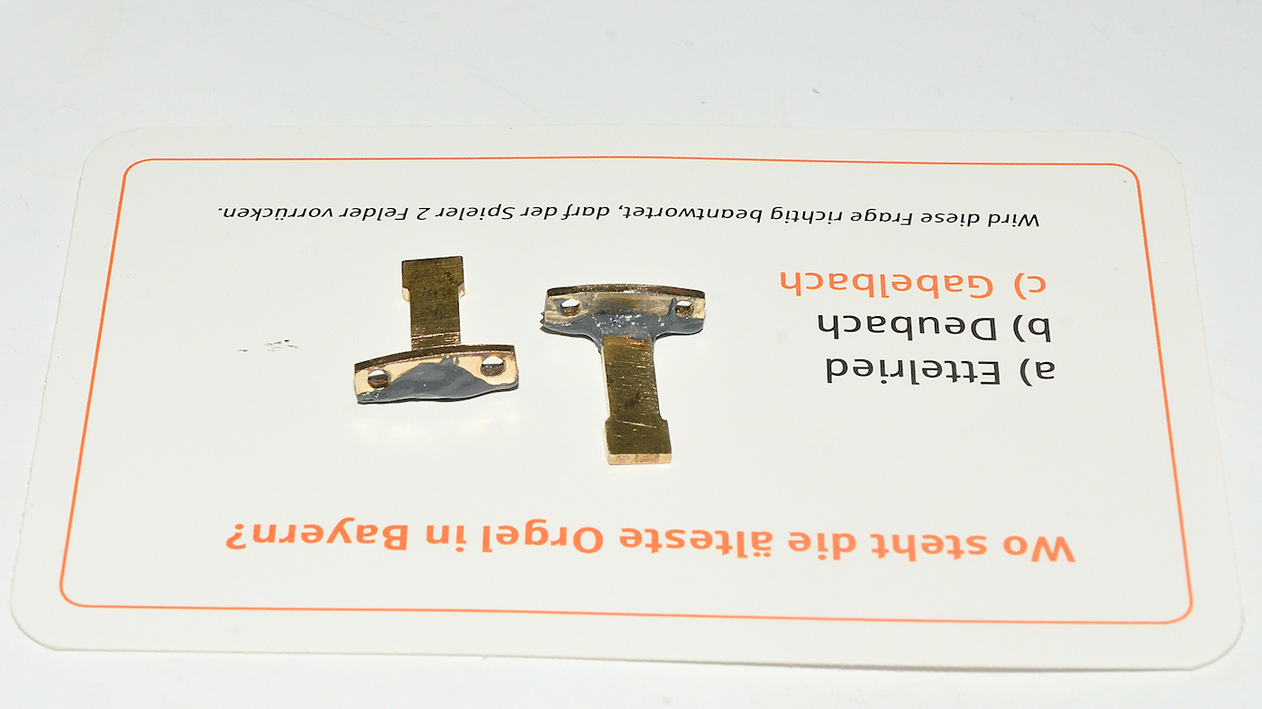

    Anfang dieser Woche wollte dieses Objektiv für eine bebilderte Kurzeinweisung der Unendlich-Justage von vorne hernehmen.
    Dazu habe ich zuerst den Schraubring mit der Beschriftung (normales Rechtgewinde) mittels Gummistopfen - ohne Kraftanstrengung - linksherum rausgedreht.
    Dabei hörte ich ein leises Knacken, woraufhin die Fokussierung wieder klemmend wurde.
    Beim rechtsherum Abdrehen des Fronttubus (Linksgewinde!) von Hand - ohne Kraftanstrengung - knackte es erneut und lauter, woraufhin die Fokussierung völlig blockierte.
    Also waren meine geklebten Geradführungsschienen schon wieder an der Biegestelle der Abwinkelung gebrochen.

    Ich war zwei Tage lang sauer, dann habe ich zwei passende, bereits abgewinkelte Messingstreifen in meinem Fundus aufgetrieben, sie zurechtgefeilt und eingeschraubt:
Hits: 1165
Größe:  295,9 KB
Hits: 1153
Größe:  586,8 KB
    Und das Objektiv wieder zusammengebaut.
Hits: 1240
Größe:  591,9 KB
    Nun geht die Fokussierung fast wieder "wie neu", das blieb auch so, nachdem ich Fronttubus und Schraubring wieder angeschraubt habe.
