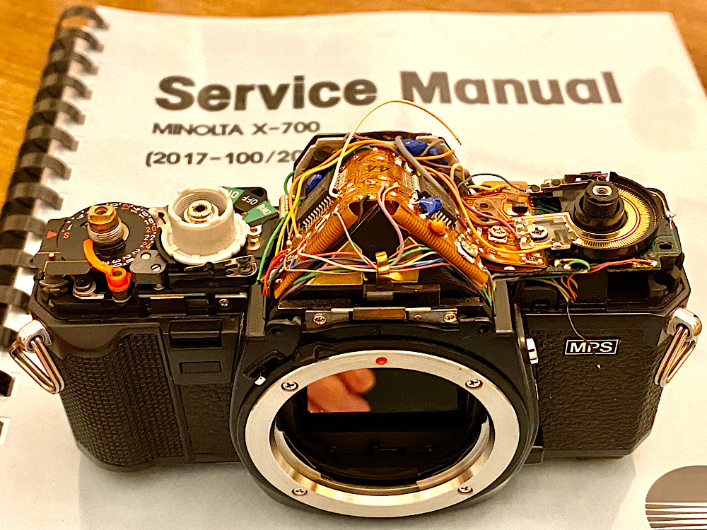

    Eine X-700, deren LEDs im Sucher nicht leuchten und die auch nicht auslöst.
    Ich fange mit der Fehlersuche bei Elko 1 im Kameraboden an:
    • Auslöten des Elko, Kapazitätsmessung mit dem Multimeter - ok.
    • Einlöten
    Beschau der Platine, auf der der Elko sitzt:
    • Eine Leiterbahn ist unterbrochen, die ich überbrücke. Eine zweite X-700, die funktioniert, fungiert als Referenz.
    • Die Platine sieht mitgenommen aus, ich beschließe, sie zu tauschen. Ersatz kommt aus einer aufgegebenen X-700.
    • Einige Lötarbeit da mehrere Kabel aus der Kamera zur Platine führen.
    • Leider keine Änderung des Zustandes, die Kamera bleibt tot.

    Der Austausch der Platine im Kameraboden bringt keine Lösung.
    Ich schaue zu Elko 2 im Oberdeck:
    • Der wurde offenkundig bereits erneuert, die Verlötung ist robust ;-)
    • Ich löte den Elko aus, messe und verbinde ihn mit der Kamera über zwei Verlängerungskabel. So kann ich testen, ob es dadurch eine Veränderung gibt, ohne die heikle Einbauarbeit abzuleisten.
    • Leider nein
    • Auch ein offenes Massekabel, das ich auf Verdacht anlöte, entscheidet das Match nicht für mich ;-)
    Im Service Manual wird zu diesem Fehlerbild lediglich auf die Spannungsversorgung hingewiesen:
    • Spannung ist an den Elkos und auf der kleinen Platine, wo Elko 1 sitzt.
    • Die Lötstellen und Bauteile auf der flexiblen Leiterplatine über dem Prisma zeigen keine Aufälligkeiten.
    • Was ich einsehen kann, habe ich eingesehen. Die restliche Schaltung verbirgt sich in den fünf ICs, im Gehäuse und im Sandwich der flexiblen Platine, das ich lasse wie es ist.
    • Eventuell hat der Vorbesitzer einen oder mehrere ICs durch statische Aufladung abgeschossen - ich weiß es nicht.
    Ein roter Punkt auf das Gehäuse und ab in die Ersatzteilekiste
    Fazit
    • Elektronikfehler in hochintegrierten Schaltungen finden und beheben, die dazu verbaut sind, ist ein Spiel mit schlechten Karten.
    • Selbst wenn ein IC als fehlerhaft erkannt wird, muss er aus- und ein Ersatz eingelötet werden. Bei fünf IC, von denen nur zwei zugänglich sind, und vier davon je 64 Pins haben, stehen die Chancen schlecht.
    • Um die Schaltung komplett einsehen zu können, muss sie demontiert werden. Bei der X-700 ist die flexible Platine zusätzlich als Sandwich gefaltet. Damit gehen auch alle Verbindungen zur Peripherie ab. Der Erfolg einer Reparaturmaßnahme kann also nicht direkt getestet werden.
    • So beschränkt sich die Fehlersuche auf die üblichen Verdächtigen, also Fehler in der Spannungsversorgung und defekte Elkos. Tantalkondensatoren gibt es in der X-700 mehrere, dazu jede Menge Kabel, die sich durch die Kamera ziehen.
    • Deshalb ist es klug, bescheiden zu sein in Sachen Reparatur ;-)
Hits: 1837
Größe:  406,0 KB
    Flexible Leiterplatine über dem Prisma, gefaltet als Sandwich.
    Darin enthalten sind ua. zwei weitere ICs.
    Geändert von Ando (18.09.2023 um 21:09 Uhr)

    Danke, Henry - da ja schon die nächste X-700 auf dem Tisch liegt, werde ich mir das ansehen und einem weiteren Verdacht nachgehen.
    Üblich ist, sich auf die Elkos in den X-Kameras zu konzentrieren.
    Das schafft oft Abhilfe, aber nicht immer.
    Es gibt aber bei der X-700 noch zusätzlich Tantalkondensatoren, und auch diese müssen nicht ewig leben.
    Das Austauschen auf Verdacht wäre ja einfach, wenn dafür nicht so viel de(montiert) werden müsste.
    Das Oberdeck in der 700 - also der Bereich unterhalb der aufgesetzten Platine, wo Elko 2 sitzt - lässt sich dort nur aufspreitzen, was weder schonend noch elegant ist.
    Ich werde daher versuchen, dort durch Ablöten der Kabel und Abschrauben besseren Zugang zu bekommen.
    Dann kann ich vor Ort nicht nur den Elko, sondern auch die blaue Perle (Tantalkondensator) daneben ersetzen.
    Aber zuvor möchte ich noch mehr aus dem Service Manual an Infos herausholen.
    Jedenfalls schließe ich aus dem Fehlerbild - Anzeige verlöscht beim Aktivieren des Auslösers und ist dann wieder da - dass hier ein Glied in der Spannungskette auslässt.
    Mal sehen

    Ich ordere jetzt einmal bei Reichelt Achtersätze Kondensatoren.
    Wenn ich schon die obere Platine ablöte, dann tausche ich die komplette Bande aus.
    Wenn das nicht hilft, gehe ich ans Durchmessen nach Referenz im Service Manual.
    Jedenfalls wird es wieder ein interessanter Trip.
    Ich hatte den Verbau der Elektronik in der X-700 überschätzt.
    Aber es sind nur die Kabel zum Ablöten.
    Komplexer geht es auf der Platine um das Okular zu, auf dem ua. die Siliziumzelle für die Belichtungsmessung sitzt. Da sind auch mehradrige Kabelstränge mit unterschiedlichen Lötpunkten.
