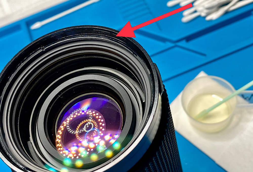

    Ein SP 60-300 mit stark getrübter Linse und dazu Separation steht auf meinem Tisch.
Hits: 453
Größe:  357,6 KB
    Schön, mechanisch ok, aber mit optischem Handicap …

    … das dazu an einer schwer erreichbaren Stelle auftritt …

    … wobei ich mich frage, ob die Trübung zwischen den gekitteten Linsen sitzt …

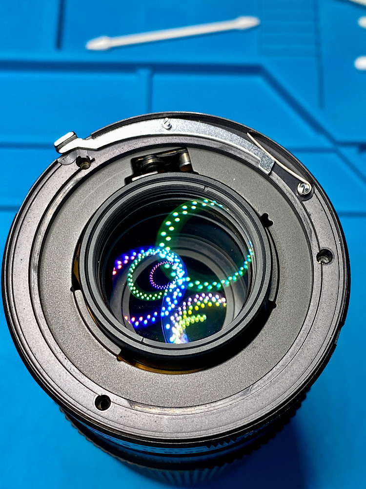

Hits: 424
Größe:  349,0 KB
    … denn dann würde der Versuch, dort von hinten heranzukommen und die verkittete Linse zu reinigen, nichts bringen.
    Hier könnte - gesetzt, der Ausbau gelingt - nur das Optik-Labor helfen.
    Ob sich das lohnt?
    Schon, da dieses Tele ausgezeichnete Kritiken hat.
    Abgesehen von den Kosten für diese Behandlung.

    Standard Defekte Linse extrahiert: Vorstoß zum Nebelgrund
    Ich konnte die Linse mit Separation und Nebel herausholen
    Wie erwartet, handelt es sich um zwei verkittete Linsen, die Separationserscheinungen zeigen.
    Belag außen konnte ich entfernen, das Problem mit der Separation kann ich nicht lösen.
    Das Zoom ließ sich gut zerlegen.
    Auffällig ist die hohe Qualität der Verarbeitung.
    Ausschließlich Metall, massive Bauweise, alle Linsen in schweren Fassungen verbaut.
    Billig ist da nichts
    Ich lasse in der Folge die Bilder sprechen, Kommentare, dort, wo erforderlich.
    Erster Zugangsversuch über die Rückseite
    Auf diesem Weg konnte ich die Linse nicht erreichen, dennoch hier die Zerlegungssequenz für alle, die der Aufbau dort interessiert:
