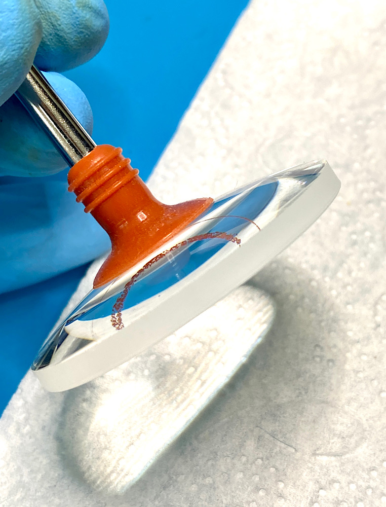

    Ausbau der vorderen Linsen mit dem Lens Sucker.
Hits: 195
Größe:  286,8 KB
    Hier ist Endstation, Fussel unter dieser Linse konnte ich nicht entfernen. Dazu müsste ich das Objektiv weiter zerlegen, was nicht dafürsteht.
