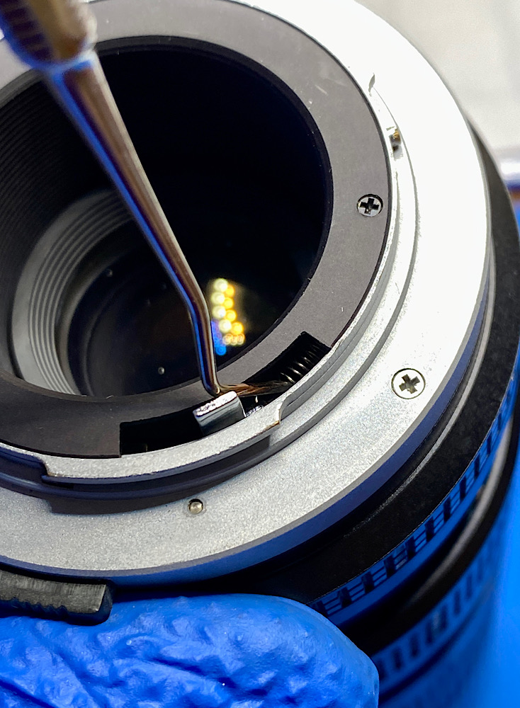

    Nachdem ich länger erfolglos mit Sonde und Pinzette versucht habe, die Feder am Bajonettring einzuhängen, komme ich auf die einfache Lösung:
    Einfach den Ring über den Tubus halten und die Feder mit der kleinen Halteschraube aufnehmen.
Hits: 184
Größe:  231,9 KB
Hits: 200
Größe:  234,9 KB
    Die Blende drückt die Feder zur Seite.
    Jetzt stimmt der Zug und die Blendenlamellen schließen vollständig.

    Nach dem Montieren der Blende hakt es, wenn ich bei kleinster Stellung die Abblendtaste am Objektiv drücke.
    Mit der Sonde hebe ich die Feder etwas an und jetzt passt es.
