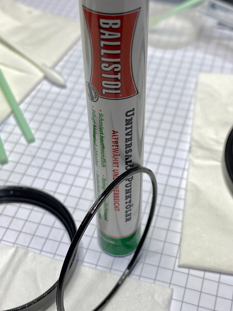

    Damit der Haltering gut beim Einschrauben gleitet, trage ich etwas Ballistol Universalöl auf:
Hits: 174
Größe:  180,1 KB
    Mit einem Wattestäbchen sorge ich dafür, dass nur ein dünner Film auf dem Ring bleibt.
    Auch Ballistol kriecht und das Glas soll nicht geölt werden.
Hits: 188
Größe:  155,6 KB
