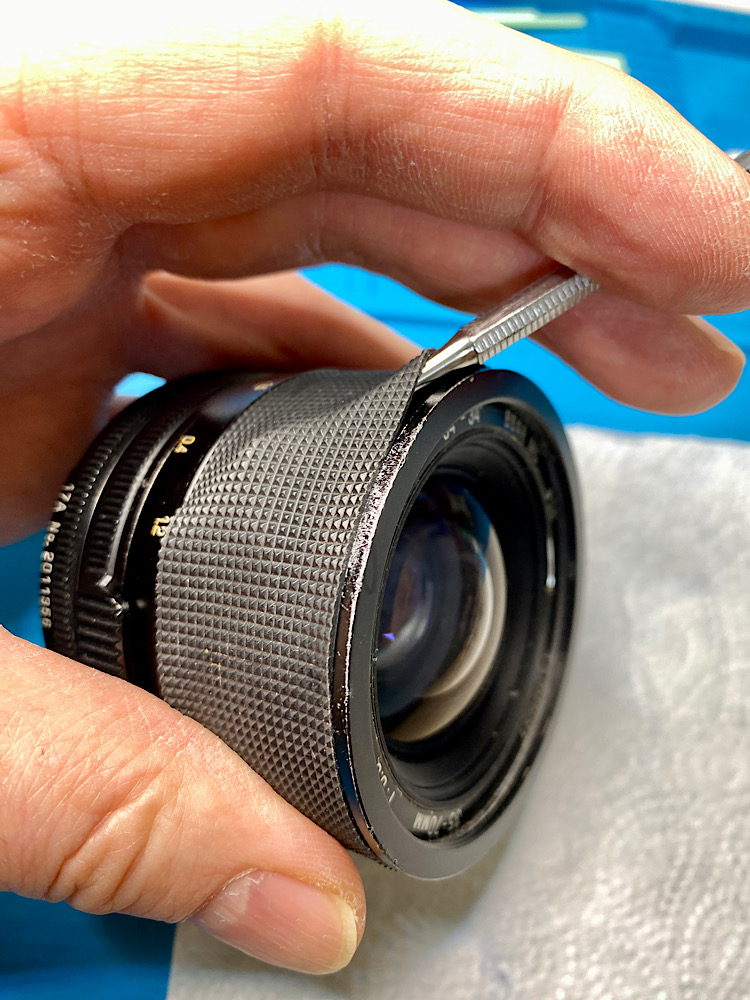

    Der Fokusring des Tamron-Zooms wird durch einen Haltering mit zwei Nuten gesichert.
Hits: 254
Größe:  171,9 KB
    Den abzunehmen bereitete mir einige Mühe, da ich mit keinem meiner Stellschlüssel in Position kam.
    Der - meist - untaugliche Versuch, den Ring mit einem Schraubendreher anzutreiben, endete mit einem heftigen Kratzer, da ich abrutschte.
    Hier löste WD-40 im wahrsten Sinne des Wortes das Problem.
    Der Ring ließ sich nach Auftragen wie in Butter gelagert mit Schraubendrehervorschub abdrehen.
    Da ich ohnehin eine Reinigung vorsah, bekümmerte mich das kriechfreudige Kriechöl nicht weiter.
