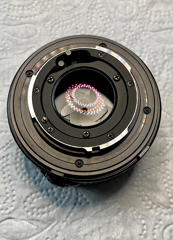

    Mit der Rückseite des Objektivs geht es weiter.
Hits: 167
Größe:  233,8 KB

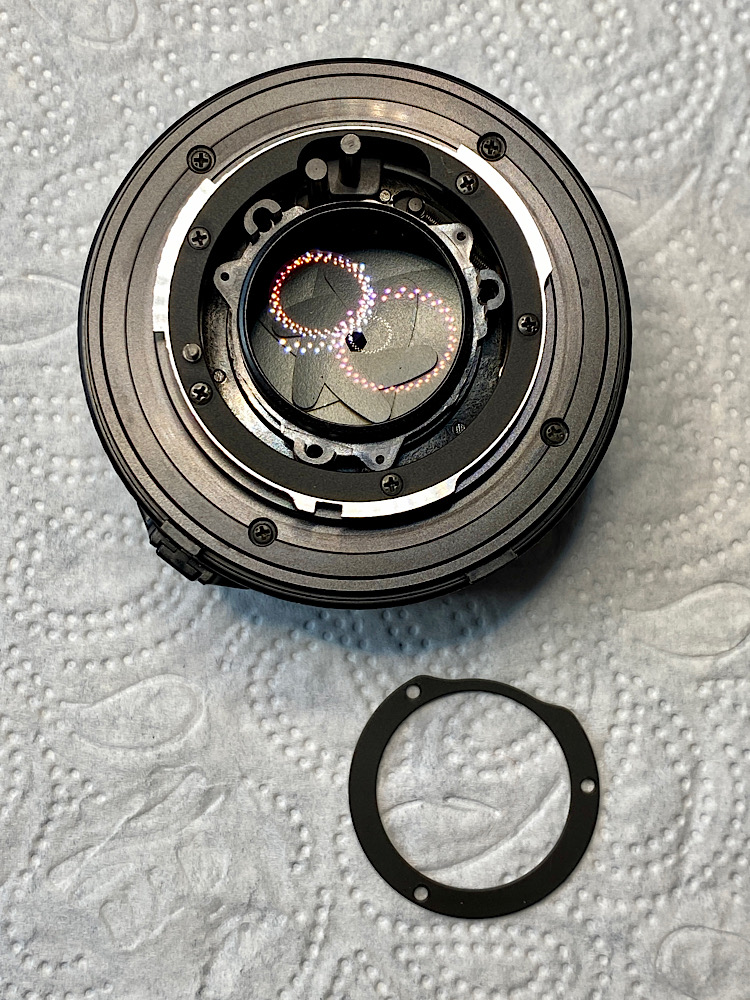

    Die hintere Linseneinheit ist fest verschraubt.
    Der Kampfgriff zur besseren Kraftübertragung kommt zum Einsatz ;-)
    Selbstverständlich fixiert dabei die zweite Hand das Objektiv. Hier muss sie die iPhone-Kamera halten.
Hits: 168
Größe:  305,1 KB
    Die drei langen Schrauben sitzen ja auch tief und fest in ihren Bohrungen.
Hits: 170
Größe:  328,5 KB
Hits: 164
Größe:  346,5 KB
    Ein Abdeckring kann nun abgenommen werden, und der Lens Sucker hebt die hintere Linseneinheit aus dem Tubus.
Hits: 177
Größe:  237,9 KB

    Die gereinigte Linseneinheit wird wieder verschraubt.
    Da alle bisherigen Schrauben in Kunststoff drehen, ziehe ich nicht zu stark fest.
Hits: 170
Größe:  280,2 KB
Hits: 158
Größe:  228,5 KB
Hits: 174
Größe:  285,6 KB
    Der Durchblick ist jetzt wesentlich klarer.
    Mission achieved
