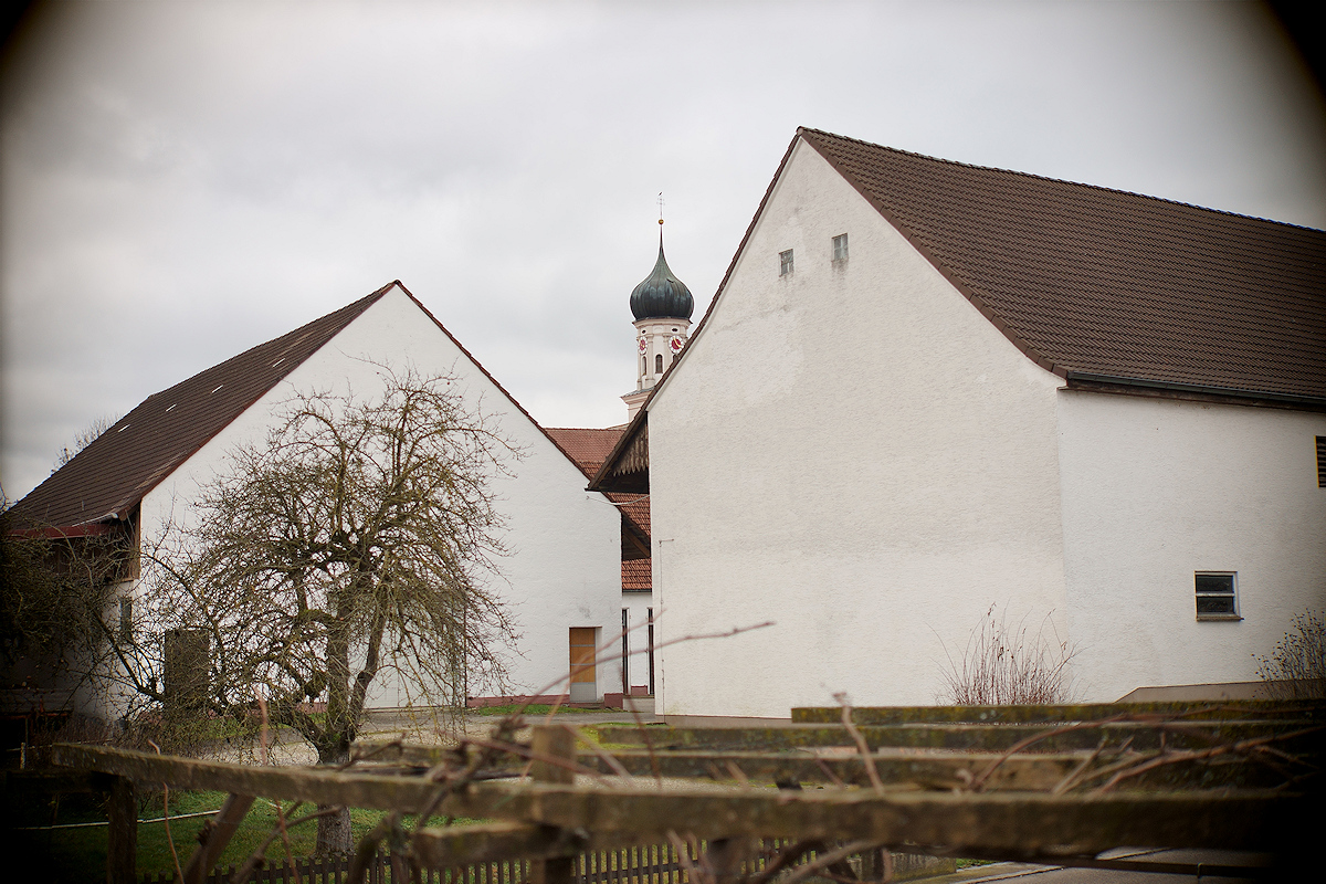

    Die Ergebnisse an der Sony A7 sind allerdings sehr unbefriedigend: Die Fokuseinstellung ist nur kurz vor dem langen Ende bis auf unendlich möglich, da ist auch die Vignettierung noch erträglich.
Hits: 1557
Größe:  646,1 KB
    Bei der kürzesten Brennweite und bis etwa 2/3 des Zoomweges in Richtung des langen Endes ist die Abbildungsleistung mies, die Vignettierung katastrophal und ein Fokussieren nur im Nahbereich möglich.
Hits: 1580
Größe:  478,2 KB
Hits: 1648
Größe:  512,4 KB
    Kurz vor dem langen Ende, wo man auch bis auf unendlich fokussieren kann, ist die Abbildungsleistung im Nahbereich aber auch nicht besonders.
Hits: 1581
Größe:  519,3 KB
    Alle Fotos wurden massiv nachgeschärft...
