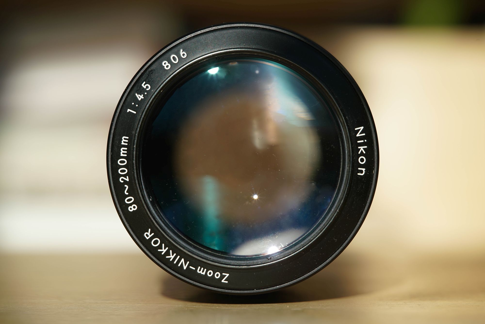

    ich stelle Euch ein Brot- und Butter Zoom von Nikon vor. Es ist das von 1977 - 1981 gebaute Nikon AI 4,5/80-200mm N.
    Es sieht optisch seinem Vorgänger, dem 4,5/80-200mm sehr ähnlich, hat aber einen ganz anderen optischen Aufbau im
    Inneren.
    Es wiegt rund 750 Gramm,
    nimmt 52mm Filter auf,
    besteht aus 12 Linsen in 9 Gruppen (Linsenschnitt: http://www.marcocavina.com/articoli_...ory/00_pag.htm )
    und ist ein Schiebezoom, das sich bis 1,8m heranfokussieren läßt.
    Auf dem Gebrauchtmarkt ist es in der Regel für 2-stellige Preise zu haben.
    Mein Kandidat ist äußerlich recht gut in Schuß, leidet aber (wie fast alle) an einem recht wobbeligen Zoom/Fokusring. Dennoch
    läßt es sich recht präzise fokussieren.
    Hier ist es:
Hits: 534
Größe:  317,7 KB
Hits: 477
Größe:  339,6 KB
Hits: 498
Größe:  249,5 KB
Hits: 486
Größe:  243,6 KB
Hits: 477
Größe:  420,0 KB
    Alle Markierungen sind graviert und mit Farbe gefüllt, die Blende besteht aus 7 Lamellen.
    Mal sehen, wie es um die optischen Qualitäten bestellt ist, welche ich am fordernden 42mp Sensor der Sony A7R II untersucht habe...

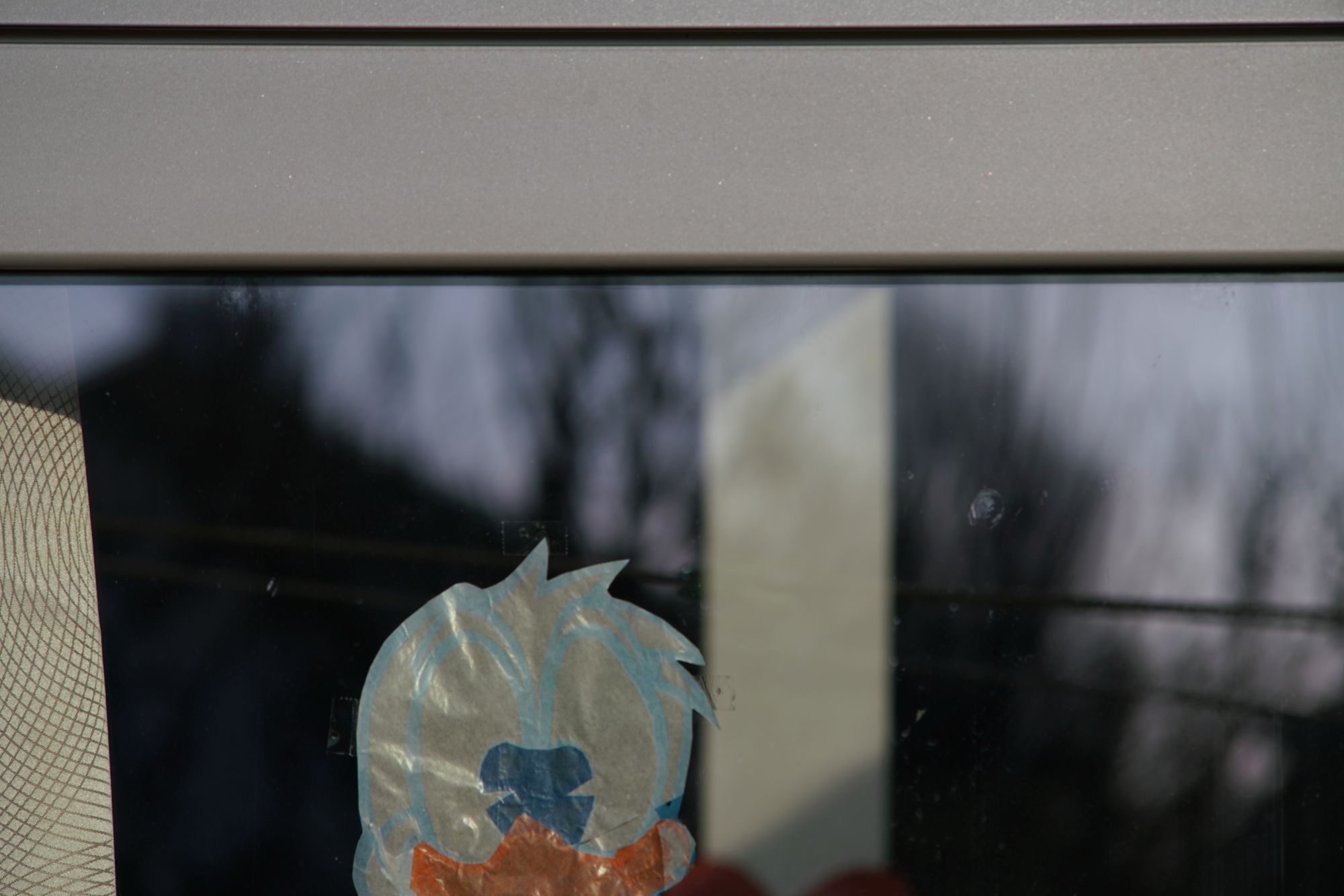

    Ich habe auf den gleißend hell reflektierenden Alurahmen eines Fernsters von einem ca. 25m entfernten Haus
    gezielt.
    Crops bei Offenblende
Hits: 473
Größe:  1,22 MB
    Hier machen sich störende Farbsäume so gut wie gar nicht, bzw. nur gering bemerkbar, das gefällt mir.
    Zusammenfassend kann ich sagen, dass die Korrektur von störenden Farbsäumen, auch in extremen Lichtsituationen
