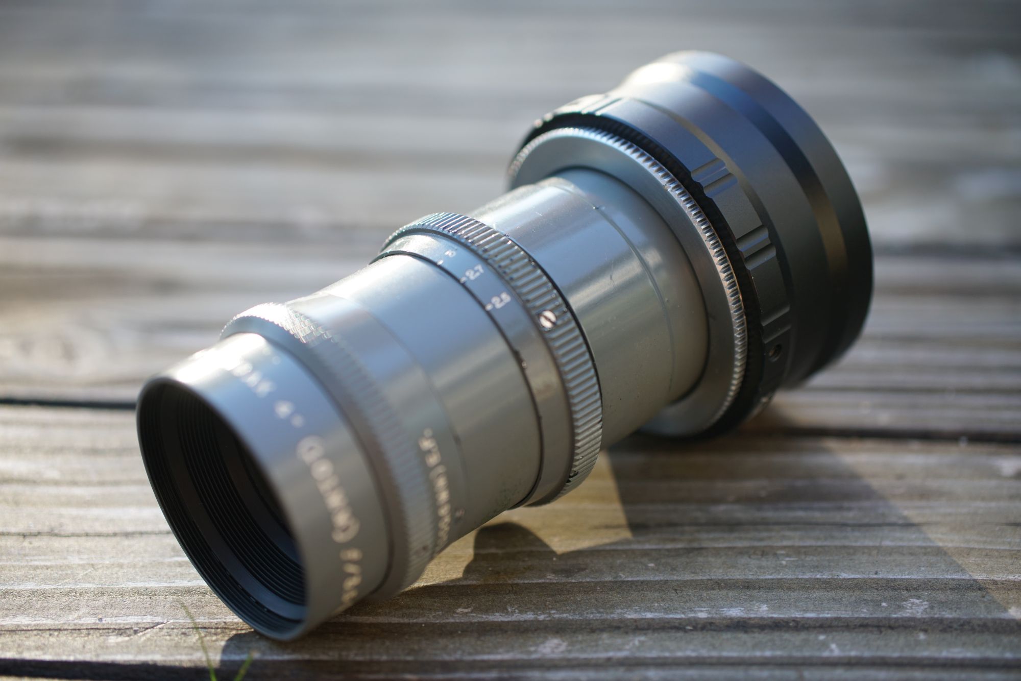

    konnte ich zwei wunderschöne Wollensak Fastax Raptar Objektive erwerben.
    Die Adaption an die Sony A7 gestaltete sich dann doch problemloser als erwartet.
    Ich zeige Euch mal kurz wie ich das gemacht habe:
    Ich habe mir einen handelsüblichen Adapter von M42 auf NEX besorgt. Wichtig dabei ist eigentlich nur, dass die M42
    Aufnahme drehbar gelagert ist und sich dieser Ring durch das Lösen der festhaltenden Madenschrauben entfernen
    läßt. Das sind hier die drei schwarzen Schrauben direkt im schwarzen Adapter.

    Anschließemd wird das Objektiv samt Ring wieder mit dem Adapter verbunden und fertig ist die Adaption.
Hits: 2176
Größe:  234,2 KB
Hits: 2104
Größe:  189,6 KB

    wow Christian, nicht nur der Adapter ist dir gut gelungen....
    Schöne Ergebnisse hat sich gelohnt.
    Gruß Claas
    1.430
    17.240
    Erhielt 2.934 Danke für 1.078 Beiträge
    Sehr souveräne Adaption des Fastax Raptar, Gratulation, ich hatte mehr Aufwand erwartet. Da ist die Schnittweite der spiegellosen Systeme eine große Erleichterung und öffnet diese Linsen fürs Digitale. Die Bilder sind spannend.
    Grüße Ulrich
