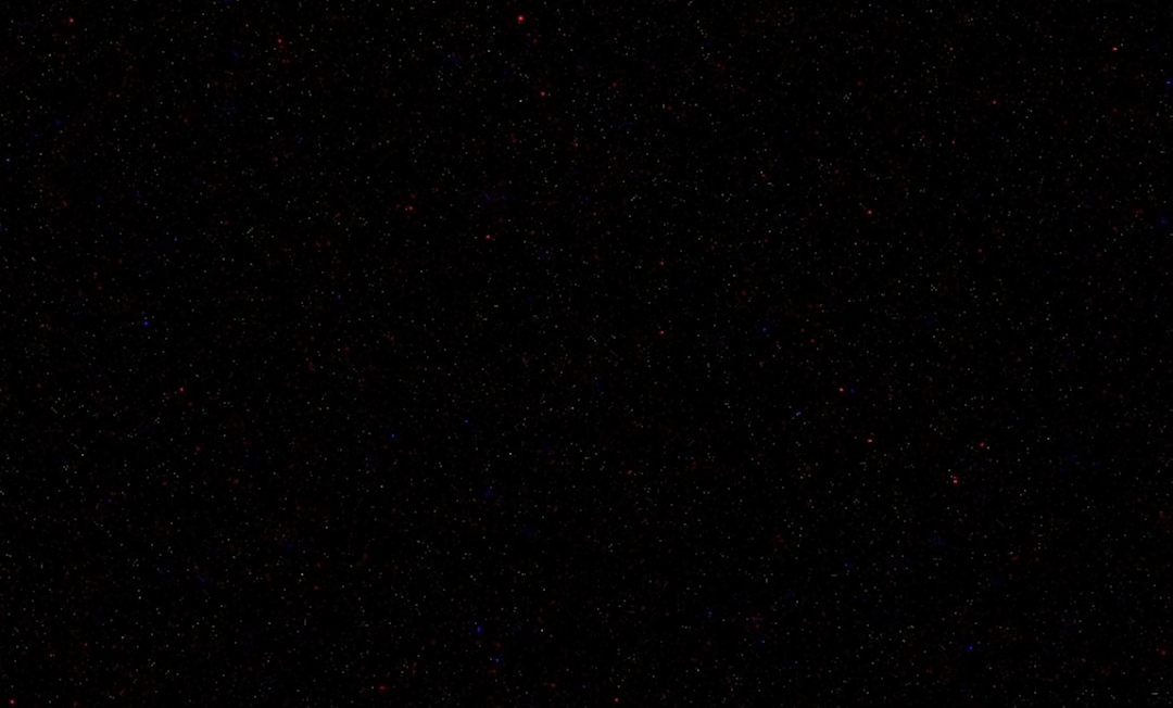

    Es ging nicht darum aus der Sache eine Wissenschaftliche Abhandlung zu machen, sondern mit einfachen Mittel mal aufzuzeigen, dass wir hier wohl nicht nur Alphastrahlung haben. Es geht auch nicht darum wie gefährlich die Dinger sind, aber in einer Zeit wo man Angst vor Zucker in Lebensmitteln hat oder sich wegen Zahnpasta mit Fluorid ins Hemd macht...... Es gibt genug Beispiele im Net wo man sehen kann welche Dosen man bei verschiedenen Gelegenheiten abbekommt,- da gibts schlimmer Sachen. Es sollte aufgezeigt werden, dass wie hier eben nicht nur mit Alpha zu tun haben,- ganz eindeutig. Auch konnte ich messen dass die Strahlung den Kamerabody durchdringt. Auch kann man tatsächlich die Strahlung auf einem Bild an seiner Digicam sichtbar machen, anbei ein Bild. Das Bild vom gegentest ist wie es sein sollte,- Pechschwarz. Blech aus Alu bis 1 mm und Aluplatte mit 1 cm Dicke getestet, Stahschale drübergelegt usw. Ganz einfach,- wenn man Alpha schon angeblich mit Papier abschotten kann, dann ist hier Beta und oder Gamma am Start. Aber wenn Peter hier ein gutes Messgeraät hat und von Gamma spricht, dann kann ich das gut glauben.Name:  PA120015neu2.jpg
    Da vermute ich doch glatt, dass der Einsatz eines solchen strahlenden Objektives an einer KB-Film-Kamera auch auf dem Film Spuren hinterlassen muss!
    Vor allem, wenn man bedenkt, dass der Film manchmal Tage oder sogar Wochen lang in der Kamera bleibt, bis er entwickelt wird, während das Digitalfoto nach der kurzen Belichtungszeit schon fertig ist.

    @waldbeutler,- das muss aber nicht sein. Sonst wäre das zu dieser Zeit früher ja aufgefallen. Wenn das Filmaterial nicht darauf empfindlich wirkt gibts nix zu sehen. Filme oder Fotoplatten für Röntgengeräte waren ja anders beschichtet als Fotofilm. Sonst hätte man gleich Fotofilm nehmen können. Du zweifelst an was das Bild aussagt ? Ich habe mehrfach mit normalen Objektiven den Versuch gemacht,- nicht passiert. Aber das Pancolar mach nach 5 Minuten Belichtungszeit das gezeigte Bild. Und da kann man im Net auch Infos zu finden da schon mehrfach der Verdacht bestand ob diese Objektive dem Sensor schaden könnten
