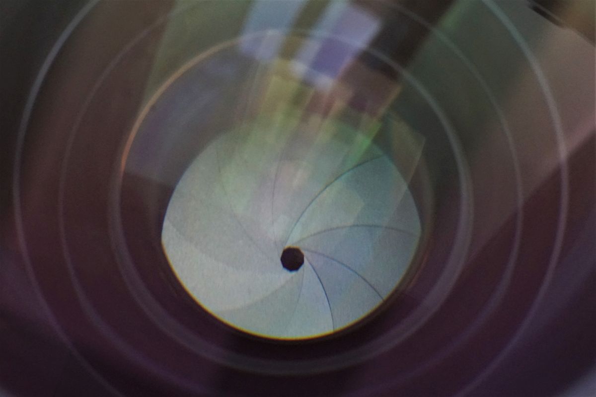

    Die Blende hat 9 Lamellen

    Unklar ist mir wie die quadratischen Highlihts in Bild 9 entstehen? Die Blende ist es wohl nicht?
    Grüße Ulrich
  16. Folgender Benutzer sagt "Danke", CanRoda :
  17. #10
    3.487
    23.534
    Ich denke wegen der Glasscheibe bzw. der Doppelverglasung -
    aber nur geraten
