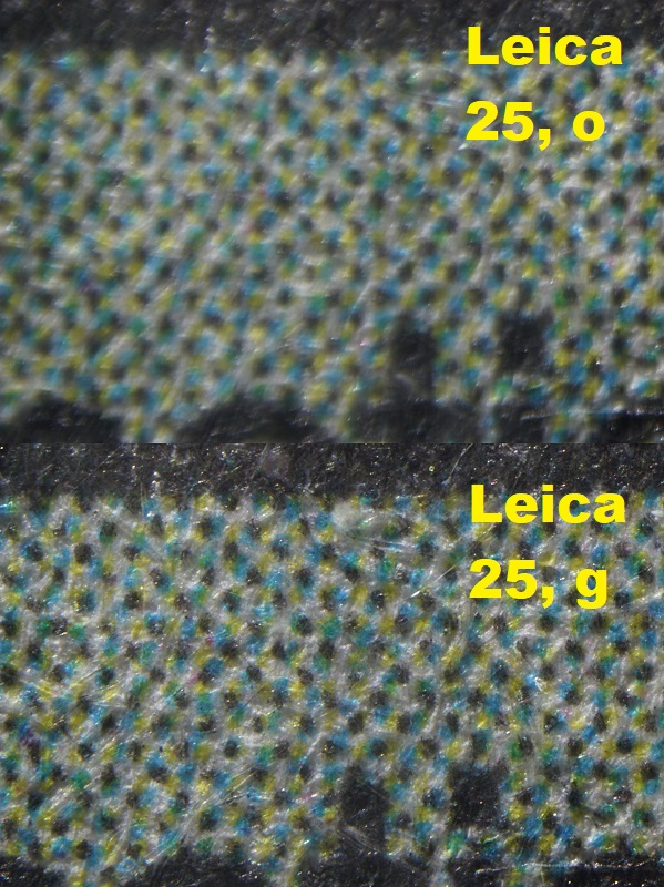

    3. Photar
    ungecropt:
Hits: 3935
Größe:  287,0 KB
    crop Mitte:
Hits: 3776
Größe:  245,3 KB
    crop Ecke:
Hits: 3851
Größe:  216,9 KB

    5. direkter Vergleich von Photar und Luminar bei Offenblende:
    ungecropt:
Hits: 3877
Größe:  277,0 KB
    crop Mitte:
Hits: 3749
Größe:  232,4 KB
    crop Ecke:
Hits: 3931
Größe:  196,4 KB
    6. direkter Vergleich von Photar und Luminar bei geschlossener Blende:
    ungecropt:
Hits: 3660
Größe:  297,1 KB
    crop Mitte:
Hits: 4003
Größe:  265,5 KB
    crop Ecke:
    Achtung hier ist mir ein Fehler in der Beschriftung unterlaufen. Das untere Foto stammt natürlich vom Zeiss.
Hits: 3814
Größe:  262,4 KB

    Das Photar ist offen in der Mitte nicht ganz so scharf und die Ränder sind nicht gut, aber dafür ist es um
    einiges lichtstärker und gewinnt durch das Abblenden enorm an Schärfe. Aber auch hier auf Kosten der
    Auflösung.
