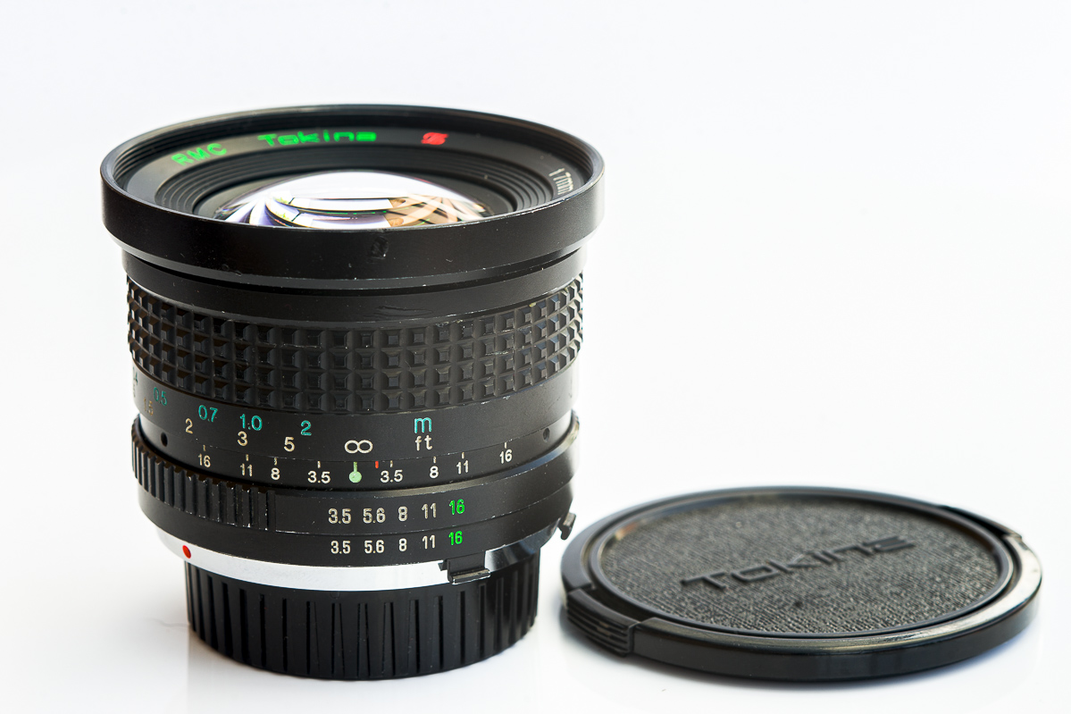

    Beide Objektive sind hervorragend verarbeitet und bestehen fast vollständig aus Metall, wobei beim Tamron der Blendenring die einzige Ausnahme vom “Heavy Metal” ist. Das Tamron besitzt sowohl einen eingebauten Klarglasfilter als auch einen Gelbfilter für die Schwarzweissfotografie (Y2) und zwei Filter für die Farbkorrektur (80B und 81B). Unglücklicherweise hat der Hersteller wie auch beim SP 24-48 mm f/3,5-3,8 auf ein Filtergewinde verzichtet, was den Einsatz von Streulichtblenden sehr erschwert : das Originalzubehör ist nur sehr selten zu finden und wenn, dann für einen Wucherpreis. Was leider auch für die Gummi-Streulichtblende des Tokina zutrifft, die von den Primo-Besitzern des Objektivs ebenfalls sehr häufig verschmäht wurde. Solltet Ihr diesbezüglich Anregungen haben, teilt sie uns bitte in den Kommentaren mit.
Hits: 1808
Größe:  245,0 KB
Hits: 1753
Größe:  248,6 KB
    Inklusive Objektivdeckeln wiegt das Tokina mit Minolta SR-Anschluss 348 g, das Tamron SP nebst Objektivdeckeln und Adaptall 2 - Minolta SR-Adapter ist genau 50 g schwerer. Maximaler Durchmesser ist beim Tokina 69 mm, beim Tamron 70 mm, die Länge respektive 53 (Tokina) und 50,5 mm (Tamron).
