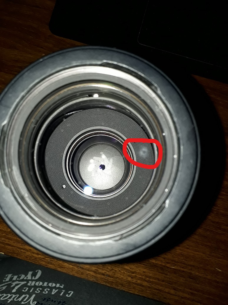

    Hallo Community,
    ich habe vor kurzen ein Canon FD 80-200L gekauft. Die hohe Seriennummer (sollen ja besser sein als die früheren Exemplare) und der gute Zustand hatten mit überzeugt. Beim genaueren Hinschauen habe ich jedoch einen Fleck auf einer der inneren Linsen gefunden.
    Was kann das sein - Habt Ihr Erfahrung mit der Reinigung solcher Objektive - welche Fachwerkstätte ist empfehlenswert?
    Vielen Dank für Eure Antworten.
    Ulrich

    Hallo, der Fleck würde mir eigentlich keine schlaflosen Nächte bereiten, auch wenn aus Deinem Foto eigentlich nicht ersichtlich ist, ob es sich eventuell um Pilzbefall handelt (dazu müsstest Du auf den Fleck scharfstellen...). Ich würde das 80-200 L einfach regelmässig der frischen Luft und dem Sonnenlicht aussetzen und es bei Nichtbenutzung trocken lagern.
    P. S: ehrlich gesagt halte ich diese Seriennummern-Geschichte für reines "Voodoo", viel wichtiger für den Allgemeinzustand und die optiche Leistung ist, wie das Objektiv im Laufe seines "Lebens" behandelt wurde...

    vielen Dank für deine Antwort. Ich hab jetzt den Fleck besser erwischt - dürfte wohl tatsächlich Fungus sein.
    Ich habe mal gelesen, dass Objektive mit Pilzbefall nicht mit sauberen Objektive zusammen transportiert werden sollen (Fototasche), um einen Befall zu vermeiden. Ist da etwas dran?

    Glückwunsch zum 80-200 L. Das gehört in seiner Klasse mit zum Besten was gebaut wurde. Den Pilzbefall (danach sieht
    es auch für mich aus) würde ich schnellstmöglich fachgerecht entfernen lassen um einer weiteren Ausbreitung vorzubeugen.
    Und ja, Fungus ist quasi "ansteckend". Pilz breitet sich über Sporen aus und wenn diese von einem Glaspilz eines befallenen
    Objektives erst mal vermehrt herumfliegen, kann sich der Pilz natürlich auch in einem "gesunden" Objektiv einnisten.

    Du kannst Fungus sehr leicht mit UV-Licht, starkes Sonnenlicht sollte schon reichen, abtöten. Dann vermehrt und verbreitet sich da nichts mehr.

    Ja, das sieht wie Pilzbefall aus. Idealerweile solltest Du das Objektiv fachgerecht reinigen lassen, denn Zoom-Objektive sind gar nicht mal so ohne für "Hobbyschrauber". Die Gefahr der Ansteckung für andere Objektive würde ich relativieren. Solange die Sporen im Objektiv bei Dir keinen vernünftiigen Nährboden finden, werden sie sich auch nicht weiter ausbreiten.

    vielen Dank für Eure Antworten - das hilft mit weiter. Könnte Ihr mir einen Fachbetrieb für die Reinigung des Objektivs empfehlen?

    Wo wohnst Du denn ? Hier gibt es schon mal eine Liste mit guten Adressen : https://www.digicamclub.de/showthread.php?t=12708
