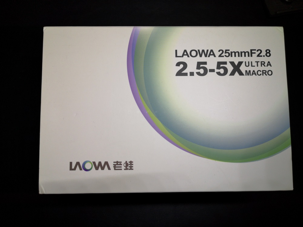

    Das Objektiv kommt in einem stabilen Karton mit vorderen Objektivdeckel aus Metall zum aufschreiben.

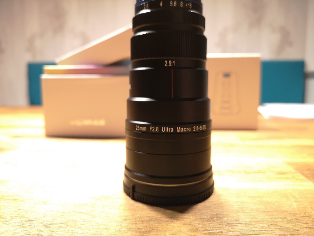

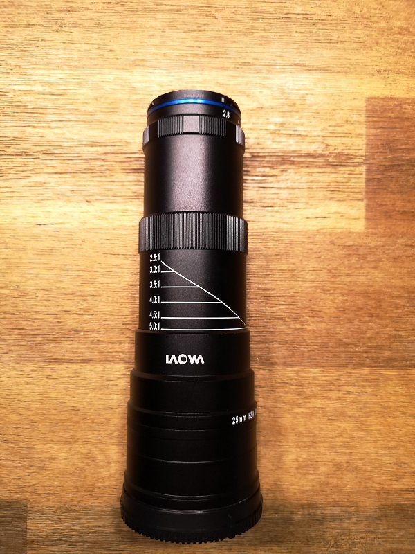

    Auf den ersten Blick wirkt es sehr kompakt aber komplett aus Metall gefertigt. Nichts wackelt und der Fokus, sowie Zoomring arbeiten mit etwas Wiederstand.
    Im eingefahrenen Zustand ist ein Maßstab von 2.5:1 möglich und ausgefahren 5:1. Länge ca. 8,2 zu 13,7cm.
