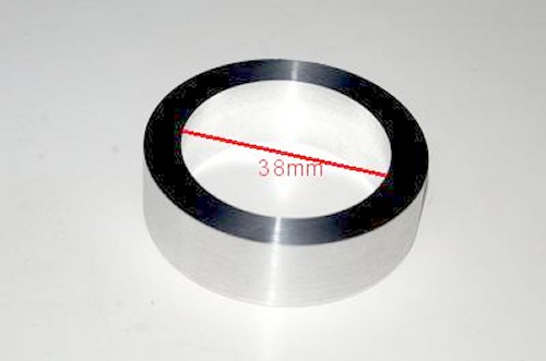

    Dann nach geeignetem Material für die Drehbank gesucht und ein Rohling gedreht.
Hits: 1282
Größe:  19,3 KB
    Für das Objektiv reichen die 38mm Durchmesser, aber es können auch 40mm oder mehr sein.
