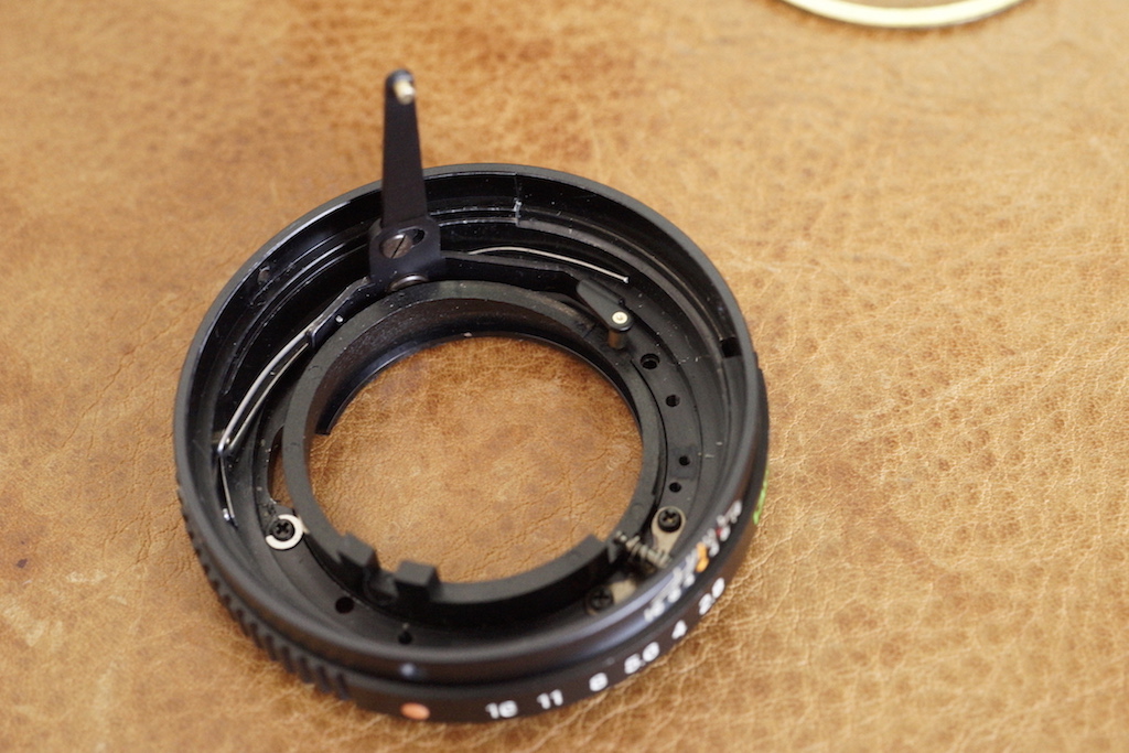

    vorsichtig den Blendenring mit dem daranhängenden Mechanismus abnehmen. hier umgedreht liegend
Hits: 590
Größe:  252,7 KB
    Messingring herausnehmen. Der lange Hebel hat eine Art Waagebalken am unteren Ende, dessen einer Arm auf der rechts sichtbaren Kurvenscheibe (schwarz) läuft. Der lange Hebelarm steckt mit dem Messingstift in einer Langnut am Blendenmechanismus im Objektiv. Er schliesst und öffnet die Blende.
Hits: 590
Größe:  274,1 KB
    Dieser Hebel muss mittels einer Feder auf die Kurvenscheibe gedrückt werden, also im obigen Bild nach rechts.

    Zusammenbau in umgekehrter Reihenfolge, hier nochmal das Bild vom Messingring - Achtung der schwarze Mitnehmer sitzt oben drauf -
    in 10 Uhr sieht man noch die Feder
Hits: 590
Größe:  252,7 KB
