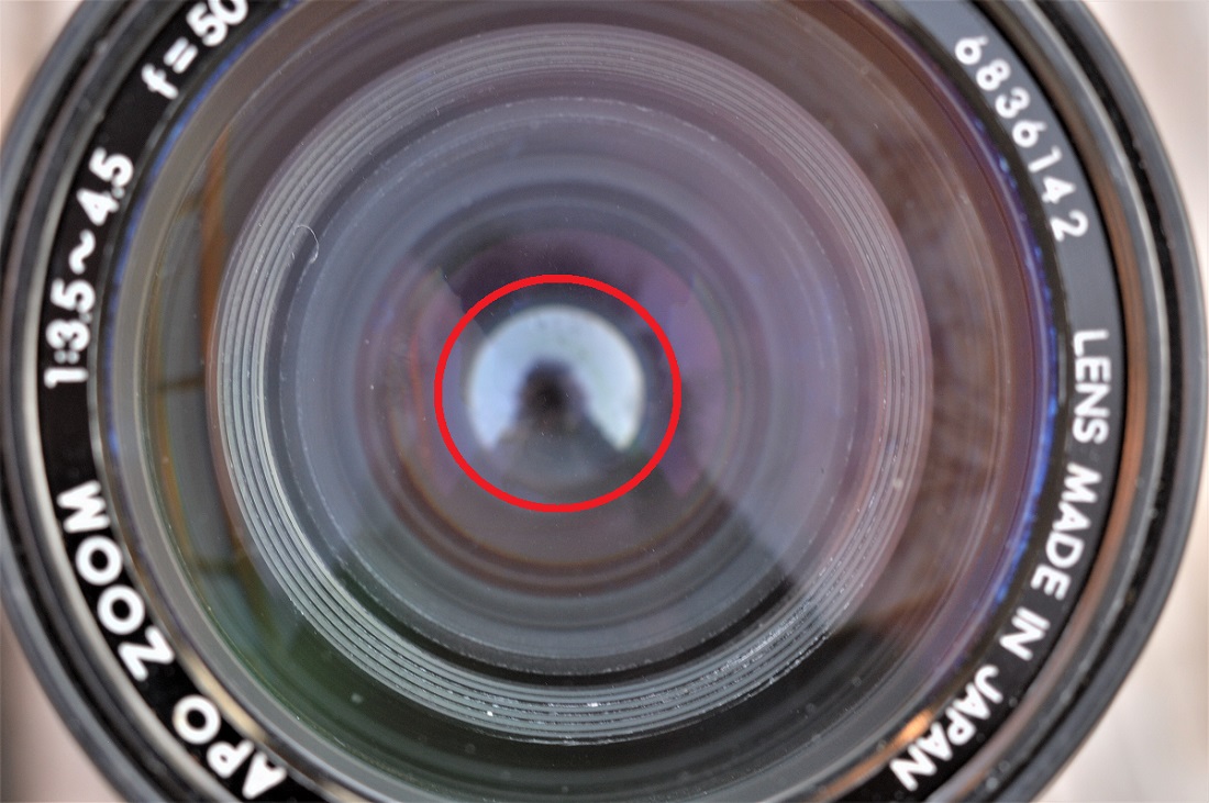

    roter Ring...
Hits: 2109
Größe:  206,9 KB
