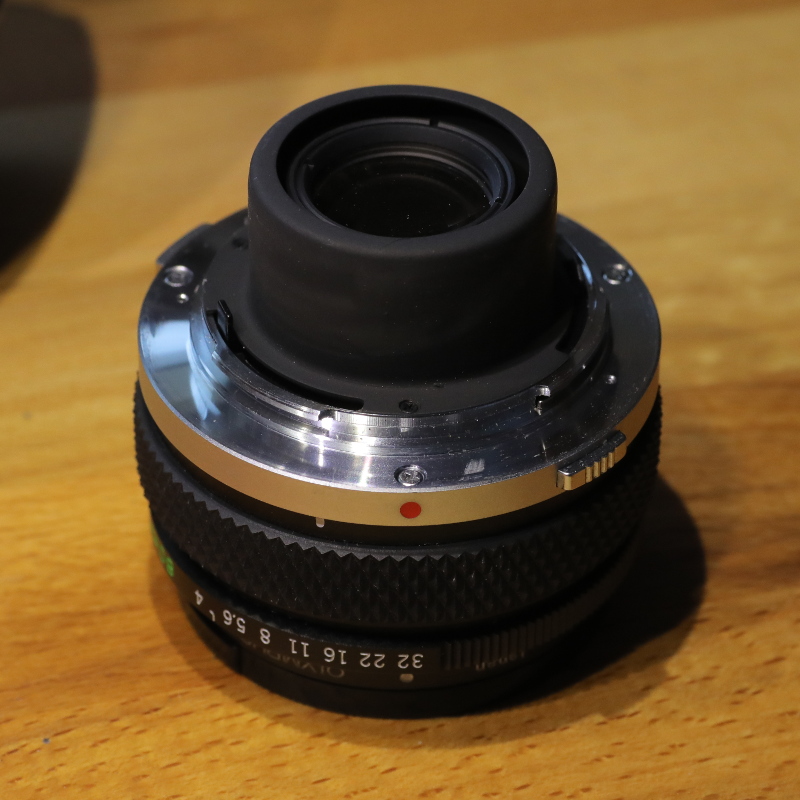

    Standard OM Zuiko Auto Makro 80mm f4.0 + Macro Tubus 65-116mm (tlw.+Zwischenringe)
    Da Olympus neben dem Kamerageschäft die weitere viel größere Sparte professioneller Mikroskope hat, wirkte sich dies auch zu Zeiten der analogen OM's stark ins Kamerageschäft aus.
    Dort gab es das umfangreichste Material für Makro- und Mikrofotografie.
    Hier stelle ich nun dem Objektivkopf 80mm /4.0 vor.
    Dieser ist ausschließlich mit Zwischenringen / Makrotubus oder Balgen zu verwenden. Die kameraseitige Linse schaut sehr weit heraus.
    Eine Verwendung im "Normalbereich" macht keinen Sinn, denn das Objektiv ist für den Abbildungsbereich 2:1 bis 1:2 gerechnet.
    Im Gegensatz zum Vorgänger ohne Springblende besitzt diese spätere "Auto"-Variante einen Schneckengang, der die Feinfokusierung doch deutlich vereinfacht.
    Das Objektiv/ der Makrotubus ist an eine Canon 5D IV adaptiert. Diese Kombi der 5DIV mit der alten OM-Spezialausrüstung ist nach meiner Auffassung heute immer noch die beste finanzierbare Ausrüstung für die Makro- & Mikrofotografie.
