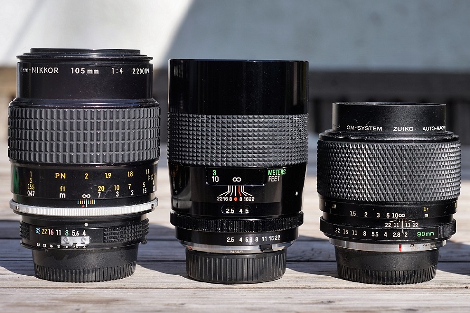

    hier ein Schnelltest im Makrobereich (1:2) der Auskunft über die Qualitäten
    folgender Objektive geben soll.
    Die Objektive:
    Vivitar Series 1 2,5/90mm mit Minolta MMD Anschluß ("Bokina")
    Olympus OM 2/90mm, umgebaut auf Nikon F-Anschluß
    Nikon Nikkor 4/105mm
Hits: 914
Größe:  284,2 KB
    Das Nikon ist der größte Brocken, aber dennoch leicht und gut
    in der Hand liegend.
    Das Olympus ist das eleganteste, top verarbeitet und recht
    kompakt.
    Das Vivitar ist gebaut wie ein Panzer, schwer und gut in der
    Hand liegend.
    Mechanisch und von der Verarbeitung sind die drei fast
    gleichauf...

    Besitz befinden und ich dachte mir, dass es ganz reizvoll wäre, dieses Objektiv in den Makro-
    Vergleichstest mit aufzunehmen. Natürlich ist mir bewußt, dass dieses Objektiv nicht für den Nahbereich
    gerechnet ist und daher werde ich auch jegliche Vergleiche im extremen Nahbereich (zB unter
    Zuhilfenahme eines Balgens ) unterlassen.
    In dieser Bilderstrecke ist es aber wieder mit dabei, da ich diesesmal den Unendlichbereich testen möchte.
    Die Frage lautet also: können Makroobjektive auch Unendlich... ?

    Ich würde sagen, das Olympus zeigt wieder mal die beste Leistung, auch bei
    Offenblende und im Randbereich. Auch sind die CA`s sehr gut korrigiert.
    Das Nikon zeigt ebenfalls eine recht ansprechende Leistung. Wenn ich das
    Preis-Leistungsverhältnis einbeziehe, dann ist es für Menschen mit einem eher
    knappen Budget eine echte Kaufempfehlung.
    Das Vivitar zeigt ebenso kaum Schwächen, ist aber meines Erachtens ab
    Blende 4 nicht viel besser als das Nikon.
    Das Summicron zeigt leider CA`s, hat aber in der Bildmitte eine wirklich gute
    Schärfe, Auflösung und Detailzeichnung.
    Wie schon gesagt, es wurde halt nicht für den Nahbereich gerechnet...
    LG Christian
