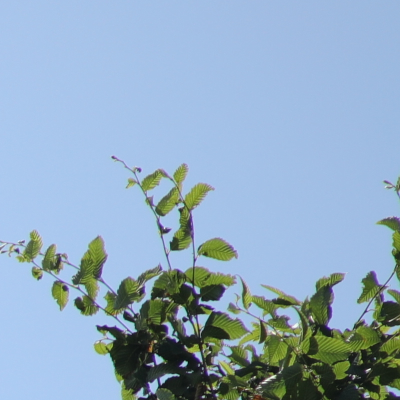

    Selbst bei Offenblende und Gegenlicht (Bewusst ohne ausgezogenen Gegenlichtblende) zeigt es sich gutmütig:
Hits: 1096
Größe:  280,8 KB

    Nun die Schärfe bei Blende 5.0
Hits: 1128
Größe:  287,6 KB
Hits: 1055
Größe:  292,2 KB
Hits: 1035
Größe:  282,2 KB
