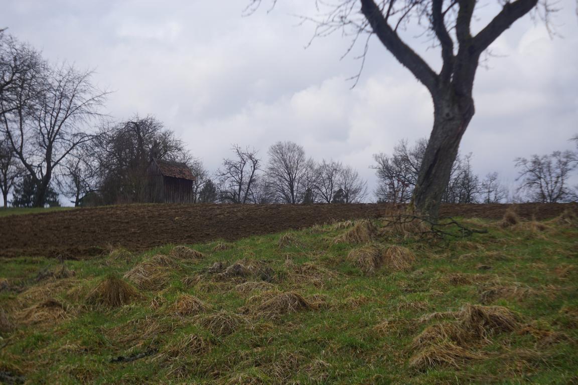

    Mich hat das Objektiv deswegen interessiert, weil diese Kameras von Mamiya doch sehr häufig sind und eine lange Produktionszeit hatten. Daher kann das
    Objektiv eigentlich nicht schlecht sein, leider hatte ich bescheidenes Wetter, aber man kann doch einiges beurteilen.

    Das eine Bild mit dem Baum rechts (Anhang 77539) sieht ein wenig nach Dezentrierung aus.
    Der Baum verschwimmt unschön, während das Häuschen noch klar zu erkennen ist.
    VG Ekkehard
    1.095
    Das sehe ich auch so. Für einen realistischen Eindruck der Schärfeebene musst Du da noch mal nachjustieren. Auch das Bild mit dem See ist nur in einem schmalen Streifen von halblinks vorne nach halbrechts hinten scharf.
    Die Aufnahmen im Nahbereich sehen aber sehr hübsch aus.

    Hallo Dieter,
    ich hatte auch direkt beim Ansehen des Seebildes das Gefühl,
    dass die Zentrierung nicht stimmt.
    Der Schärfeverlauf ist ganz seltsam.
    Aber die Bildergebnisse v.a. im Nahbereich zeigen, dass es sich lohnen würde, da noch einmal einen Blick drauf zu werfen
    Erhielt 16.352 Danke für 2.588 Beiträge
    Sobald es nicht mehr so naß ist, werde ich eine ganze Blendenreihe fotografieren und hier posten, es ist natürlich möglich, daß das Objektiv selbst dezentriert ist - es war eine nicht gerade gepflegte Kamera, nur sollte man auch bedenken,
    daß zu dieser Zeit nur im absoluten Notfall mit offener Blende fotografiert wurde, sondern im Regelfall mit Blende 5,6, 8 oder 11.
    Es könnte natürlich auch sein, daß die Wandlerscheibe sich bei den Aufnahmen etwas gelockert und verschoben hatte, ich werde es überprüfen.
    Gruß Dieter
