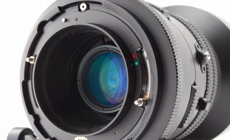

    hab besagtes Objektiv bekommen und wollte es auf Funktion überprüfen. Nach allem was ich im Internet so dazu gefunden hab (es ist nicht viel) scheint alles soweit zu funktionieren.
    Nur kann ich egal was ich auch anstelle nicht über den Drahtauslöser am Objektiv den Verschluss auslösen. Ich muss dazu sagen das ich keine Mamiya RB Kamera oder Adapter für das Objektiv hier habe.
    Ich hab allerdings einen Auslöser von einer Praktica genommen, Gewinde passt und der Stift auch.
    Ich kenne mich mit Mittelformat Objektiven mit eigenem Verschluss nicht wirklich aus und komme nicht weiter.
    Hat einer ne Idee was ich wie machen muss um den Verschluss am Objektiv mit Drahtauslöser auszulösen?
    Ich hab im Netz auch kein manual für die RB Version gefunden.

    Vielen Dank, die Seite hatte ich auch schon gefunden. Es funktioniert auch alles, nur das ich nicht über den Kabelauslöser am Objektiv auslösen kann. Liegt es am Objektiv (defekt), am Auslöser der nicht original ist oder an mir weil ich doch noch was über sehen hab? Ich würde das Objektiv ungern zurücksenden (Japan, Versandkosten, Zoll u.s.w.)
    Hat hier niemand ne RB?

    Hallo Witt,
    wenn ich mich recht an meine Zeit mit der Mamiya RZ erinnere, dann mußt du einen Mamiya-Doppel-Drahtauslöser benutzen. Ein Draht kommt ins Objektiv für den Zentralverschluß, der andere Draht kommt in die Kamera.
    Hans-Joachim.
