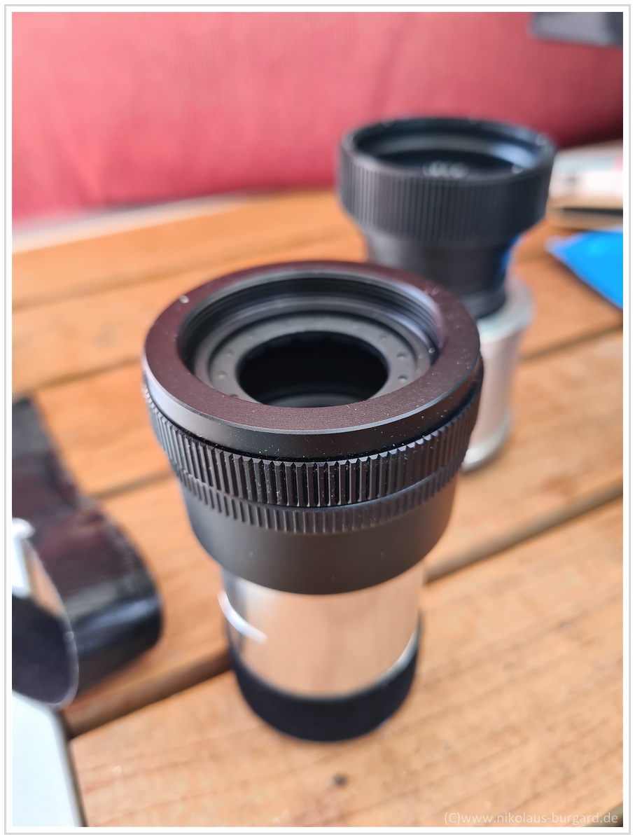

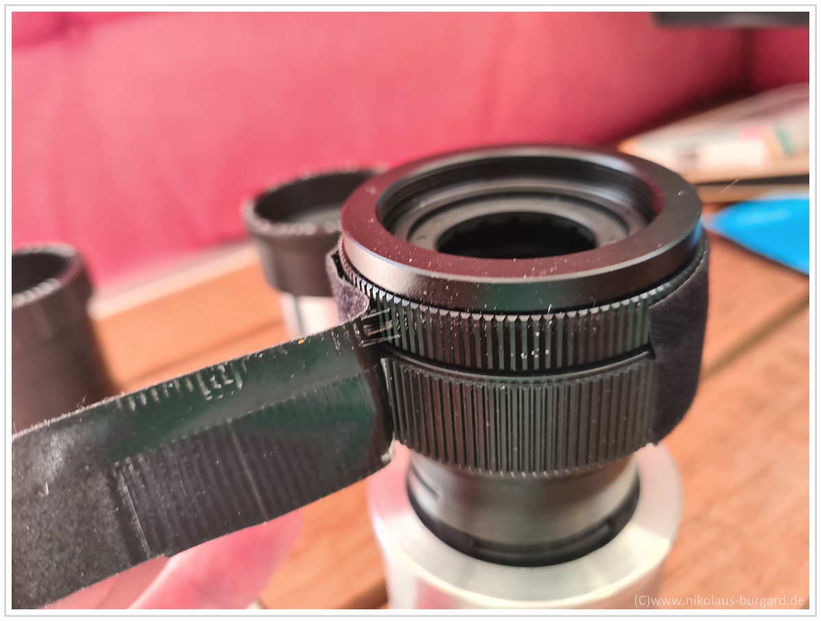

    anscheinend liest ja doch jemand mit...

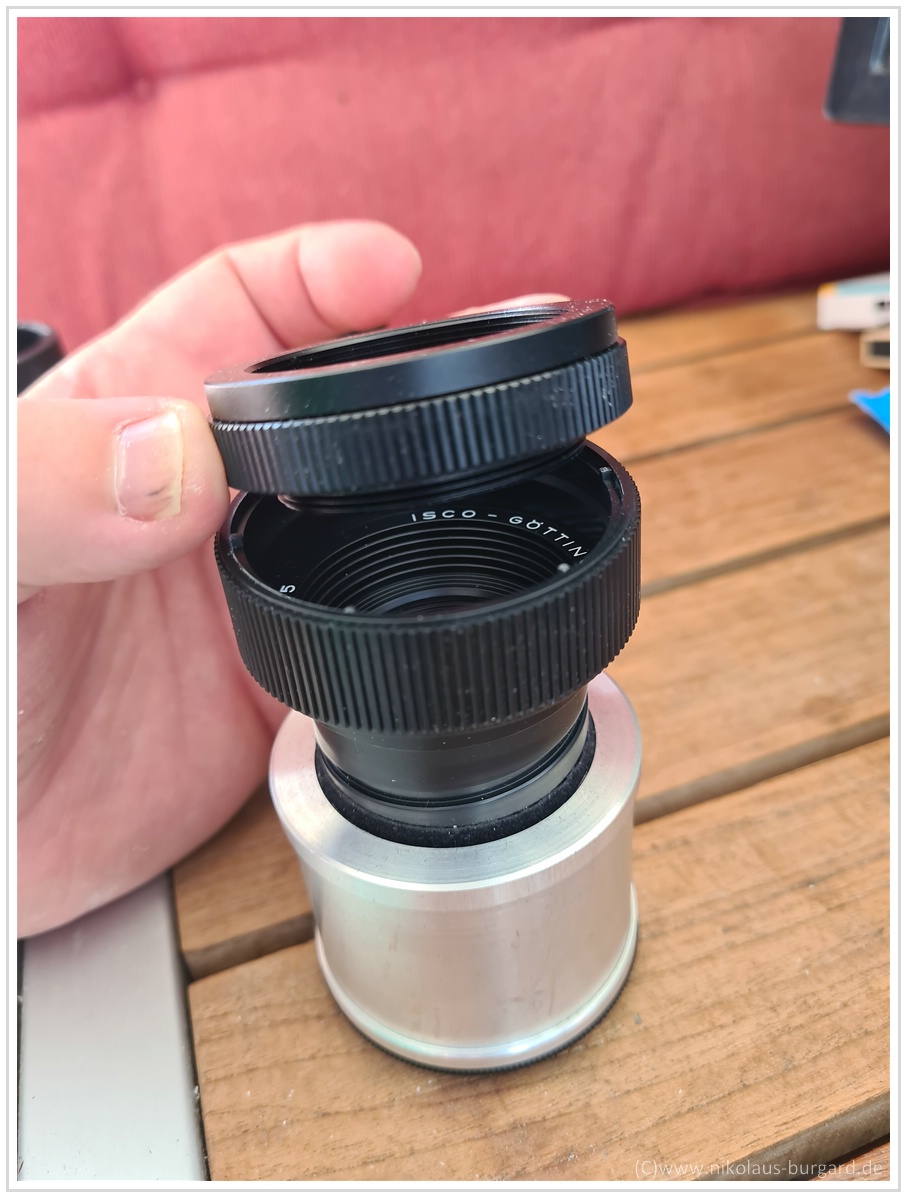

    Also, zu deinen Anmerkungen kann ich ein paar Erklärungen geben, die zeigen,
    dass das ganze eigentlich "gar kein" Aufwand ist.
    Man braucht nur eine solche Irisblende: https://www.ebay.de/itm/New-IRIS-DIA...MAAOSwyQtVi590
    Außer dieser Blende braucht man nur noch Klebeband (oder DC-Fix) o.ä.
    So sieht das vor der Montage aus:
Hits: 73
Größe:  266,9 KB

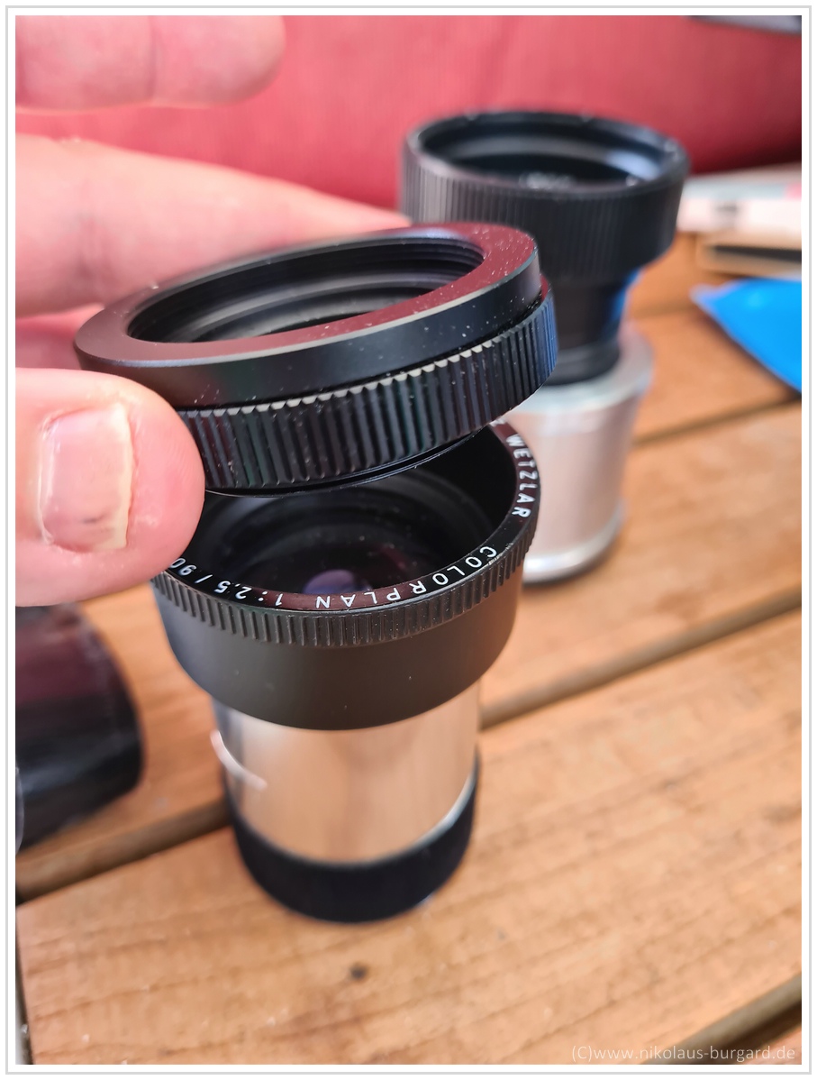

    Dann Klebeband um Irisblende und Plastik"gegenlichtblende" des Objektives:
Hits: 73
Größe:  272,8 KB
    ... Fertig ist die Laube

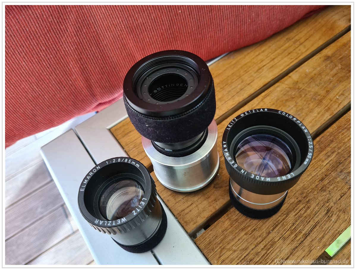

    Funktioniert auch gut mit dem Leitz Colorplan 90mm f2.5
Hits: 73
Größe:  274,9 KB
Hits: 73
Größe:  280,9 KB
    ...oder anderen Projektionsobjektiven mit ähnlicher Größe, wie dem Leitz Elmaron.
Hits: 73
Größe:  289,1 KB
    Da muss also nichts gesägt oder abgefräst werden. Kleiner kann der Aufwand für wirklich sehr positiven Ertrag in der Bildqualität nicht sein,
    dann der Grundcharakter des Objektives inklusive Swirl und ähnlichem bleibt ja erhalten, wie ich mit den Bildern zu zeigen versuche.
