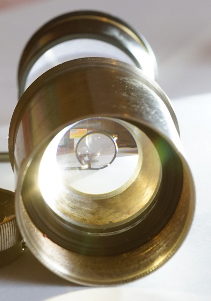

    so ist die Bezeichnung des heute von mir vorgestellten Objektives.
    Es stammt aus einem alten Diaprojektor, dessen (in einer Holzschachtel) fest verbauter Transformator
    von einem E. Riedewald aus Hamburg stammt.
    3 Linsen
    1. Linse = konvex, einseitig
    2. Linse = konkav, beidseitig
    3. Linse = konvex, einseitig
    Länge = 49 mm
    Durchmesser ohne Helicoid = 33 mm (112 Gramm)
    Durchmesser mit Helicoid = 37 mm (182 Gramm)
    Durchmesser vorn = 40 mm
Hits: 1385
Größe:  154,5 KB
Hits: 1347
Größe:  296,1 KB
    Den Heliciod halten 2 Schrauben im Plastiktubus!
Hits: 1410
Größe:  174,3 KB
    Die kleine Schraube lösen und man kann den Kranz abdrehen.
    Erst danach läßt sich die Frontlinse mit samt Halterung herausdrehen.
    Ich konnte keine der Linsen aus ihren Halterungen entnehmen!!!
