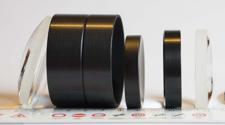

    Standard PENTACON 2.8/150
    Das PENTACON 2.8/150
    (Wer keinen Dreck innen sieht, sollte das Objektiv nicht auseinander nehmen - danach ist auf alle Fälle welcher drin!!!)
    Aus einem Projektor MaliSix entnommen, macht das PENTACON 2.8/150 einen wertigen Eindruck.
    Aus einem Stück Metall gefertigt, in welchem die Linsen mit nicht wenig Präzision eingebracht wurden.
    Das merkt man schon beim entnehmen der selbigen - sie kratzen am Rand und es benötigt etwas Zeit,
    bis man sie in den Händen halten kann. Der Luftunterdruck verhindert auf diese Weise ein
    unkontrolliertes Herausfallen .
    3 Linsen, wobei die mittlere (konkav geschliffen) eine leichte Vergütung aufweist.
    Bezeichnung: laut Aufdruck
    PENTACON 2.8/150
    F 2.8
    150 mm
    Keine Blenden (0)
    412 Gramm (inkl. Samt)
    Durchmesser: 62,5 mm Tubus, 69 mm Rand
    Länge: 86 mm
    Hihihi. Ging mir aber genau so. Nach mehreren Versuchen war es dann okay.
    Gegenthese: Wer sich bisher scheut, Objektive selbst zu demontieren,
    findet im Pentacon 2,8/150mm ein ideales Anfängerprojekt, denn:
    - Es sind insgesamt nur ganz wenige Einzelteile.
    - Alles ist groß und robust, da es sich um ein 6x6cm-Mittelformat-Projektionsobjektiv handelt.
    Grüße vom Waldschrat
    Schwerter zu Pflugscharen!
