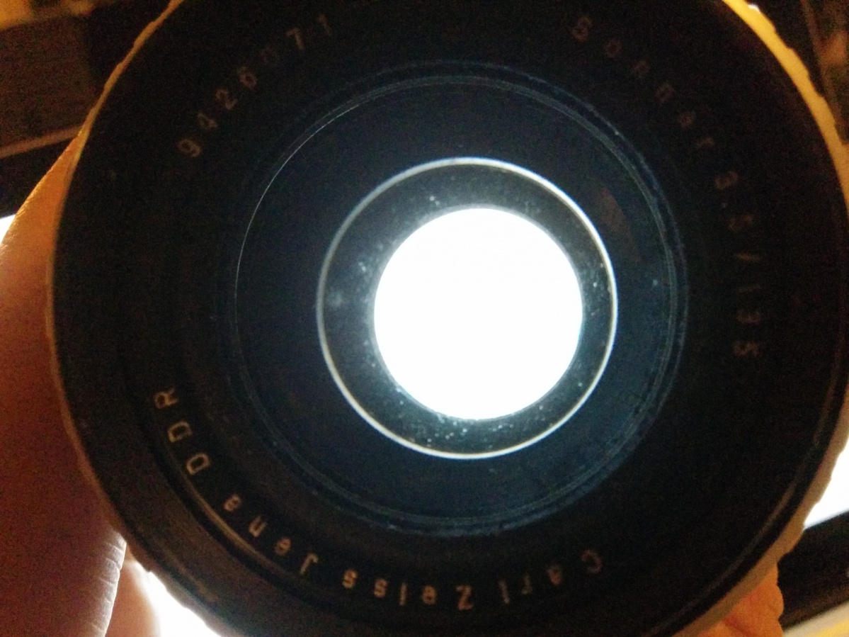

    habe sehr günstig ein Sonnar bekommen, leider war nicht nur Schmutz auf den Linsen, sondern auch Pilz im Linsensystem.
    Wie schwierig ist eine Reinigung? Gibt es schon eine Demontageanleitung?

    Für Hilfe bin ich dankbar.
    LG Claas
    Standard Sonnar 135mm zebra --> Pilz, Schmutz im Linsensystem
    nochmal zwei weitere Bilder, welche Schrauben sind als nächstes zu lösen?
    Habe hier im Forum einiges gefunden, aber nie dieses Modell.
    LG Claas
