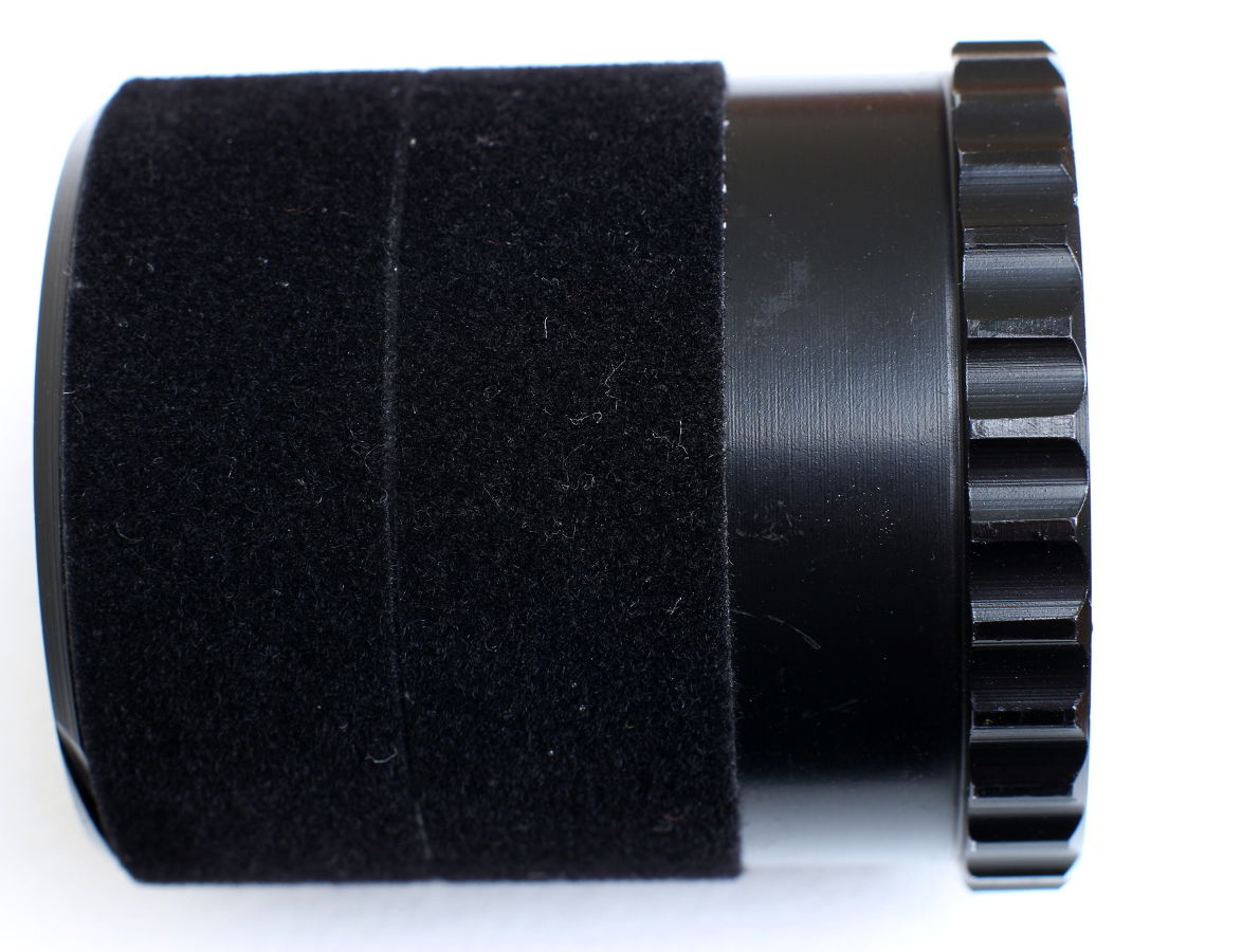

    Hallo liebe Forenten!
    Ist zu diesem Objektiv etwas bekannt? Ein 2,8/80er werkelte wohl in den meisten Diaprojektoren
    der DDR. Aber vom 2,4/60mm habe ich noch nichts gehört oder gelesen.
    Hintergrund der Frage: So Eines "wohnt jetzt bei mir
    Eine Streulichtblende ist praktischer Weise schon dran.
Hits: 1536
Größe:  105,6 KB
    Die Hinterlinse liegt fast am Ende des Tubus
Hits: 1361
Größe:  112,9 KB
    Den Samt habe ich nicht extra für das Bild noch einmal abgemacht.
Hits: 1316
Größe:  133,4 KB
    Dem Schimmer der Linsen nach zu urteilen: Vergütung, vermutlich MC
    Ein scharfes Bild entsteht ca. 43mm hinter der rückseitigen Kante der Fassung.
    In Henrys Samtfokussiertubus an einer Sigma-DSLR (44mm Auflagemaß)
    liegt die weiteste Fokusentfernung am voll-eingedreht-Anschlag bei ca. 1,70m.
    Es ist somit ohne weitere Modifikationen sofort praxistauglich für Aufnahmen
    im Nahbereich.
    Weitere Daten:
    Vollmetall
    Gewicht ca. 206 Gramm (= gemessen an den kompakten Abmessungen schwer!)
    Länge über alles ca. 64mm
    Durchmesser = Passung für 52,5mm
    Über den ursprünglich vorgesehenen Anwendungszweck ist mir bisher nichts bekannt.
    Grüße aus Berlin
    vom Waldschrat!
