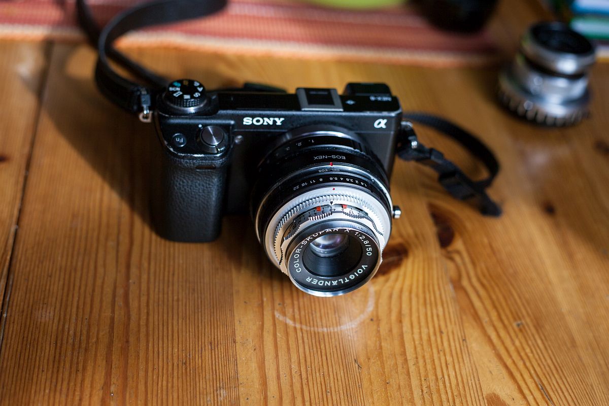

    So, Jürgen, das hättest Du nicht schreiben dürfen! Jetzt erschlage ich Dich mit Bildern. Und damit das Tessar 2,5/50 nicht so einsam ist bekommt es Gesellschaft vom Voigtländer Color Skopar X 2,8/50 von der Bessamatic.
    Beides die Standartobjektive ihrer Zentralverschluss-Meßsucherkameras, bei beiden wird die Blende von der Kamera aus bedient. Beim Tessar habe ich die Blende vor dem Anflanschen ans XNEX voreingestellt,
    beim Voigtländer geht das einfacher, denn der DKL auf Canon-Adapter hat Zugriff auf die Blende, danach wird noch per Canon-NEX- Adapter kaskadiert. Das letztere sieht an der Nex etwas bullig aus, filigraner
    kommt die Kombi Tessar/VNEX.
