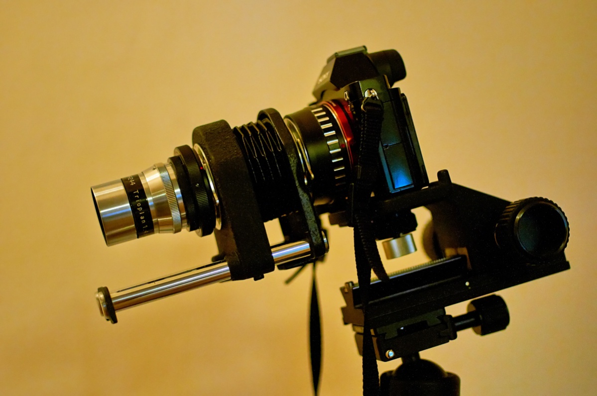

    Der Objektivkopf lässt sich abschrauben und am Balgen verwenden. Es bleiben 160g über und die Konstruktion sieht bei mir
    folgendermaßen aus:

    Der Unterschied ist nicht so deutlich auszumachen, aber ohne Zweifel vorhanden.
    Im Nahbereich ist bei vollem Balgenauszug eine Vignettierung zu erkennen. Auch hier zwei Beispiele:

    Mir gefallen die Ergebnisse wirklich gut, und es bleibt ja auch noch Spielraum in der Nachbearbeitung.
    Für mich eine Charakterlinse, die ich sehr variabel einsetzen kann und werde.
    Die Bauart, Haptik und das Gewicht gefallen mir besser als beim 100er Trioplan.
