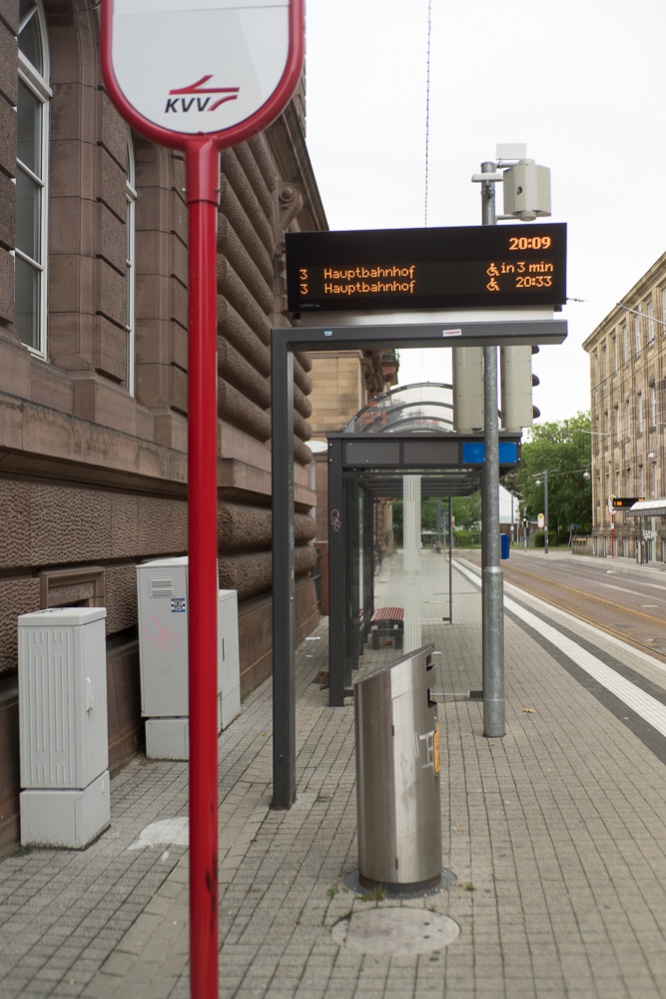

    Verzeichnung
    f2.5
Hits: 1471
Größe:  72,7 KB
    Eine leichte tonnenförmige Verzeichung ist vorhanden.

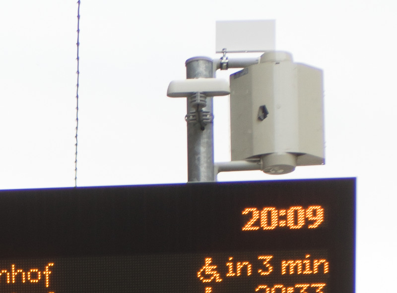

    CAs
    f2.5
Hits: 1510
Größe:  218,5 KB
    100% Crop von der Anzeigetafel.
Hits: 1514
Größe:  74,3 KB
