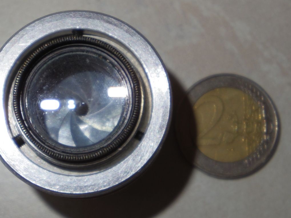

    Ach ja, zeigst Du das Objektiv auch noch?
    Das Objektiv hat 12 Lamellen. Ein Verschluss war nicht dabei. Der Aufbau mit dem Zwischenring ist für eine Entfernung ab ca 1,50-1,80 m geeignet. Wenn ich näher ran will, mus ich noch einmal einen Zwischenring von ca 1 cm einfügen, dann kann ich so ab 30 cm - 1,20 m scharfstellen. Ich muss mal die 12 mm Mutter ausprobieren.
    Gestern habe ich das Ding in Eile zusammengeschustert, und habe erst heute auf dem Bild bemerkt, dass das Objektiv in der Reduzierscheibe nicht zentrisch montiert ist.
    So und nun einige Bilder:
Hits: 2699
Größe:  229,9 KB
Hits: 2735
Größe:  190,2 KB
Hits: 2922
Größe:  189,1 KB
Hits: 2925
Größe:  272,9 KB

    Das Objektiv aufzumachen war letztendlich ganz einfach:
    Beide Messingringe waren leicht per Hand abzudrehen.
    Oben befand sich eine Linse.
    Unten eine Linsengruppe, die sich auseinanderschrauben ließ.
    Im Aluminiumkorpus war dann der Blendenmechanismus.
    Alles mit Aceton und Isopropanol gesäubert (Wattestäbchen eignen sich ganz gut dafür). Mit Senortabtüchern poliert und alles wieder zusammengeschraubt.
    Leider war es schon zu Dunkel um aussagefähige Bilder zu machen.
    Hier ein Beispielbild mit Offenblende. Schärfepunkt liegt auf dem mittleren Dachrinnenende. Der Schärfeabfall zum Rand hin ist schon enorm. Diese Charakteristik könnte man aber gut künstlerisch einsetzen. Mal schauen, ob ich das Objektiv auch noch an die EOS 5D MKI bekomme
