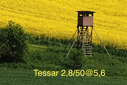

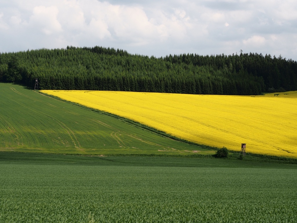

    Ich habe mir mal die Mühe gemacht und meine diversen Objektive mit 50 mm Brennweite einem Feldtest unterzogen.
    Kamera auf Stativ, Fernauslösung, auf unendlich fokussiert, Zeitautomatik bei Blendenvorwahl, ggf. Korrektur, Kamera OM-D
    getestete Objektive:
    Tessar 2,8/50 neuere Ausführung
    Pancolar 1,8/50 electric
    OM Zuiko 1,8/50
    OM Zuiko 3,5/50 makro
    Zuiko D 12-50 @50mm
    Zuiko D 40-150 @ 50mm
    Konica 1,8/40
    Der Fokuspunkt war der linke obere Hochstand (über Liveview) aber dabei NICHT ins Zentrum gerutscht sondern so wie es das Bild vorgibt!
    Aus den Bildern habe ich je zwei Ausschnitte (links oben (die Unendlichposition)und Mitte unten) dann herauskopiert.
    An der OM-D sind die Bilder mit Offenblende 1,8 nicht zu gebrauchen, Tessar ab 2,8 wird schon deutlich besser, der Vergleichbarkeit halber alle mit f=5,6.
    Ein Fazit zu ziehen ist schwierig, das hochgelobte Pancolar macht eine gute Figur, hauptsächlich in Farbwiedergabe, das Tessar schlägt sich wacker hat aber Schwächen am Rand, das Konica 1,8/40 ist auch bei 1,8 an der OM-D schlecht, aber ab 2,8 schon gut, die beiden OM-Zuikos sind sehr gut, die Schärfe des Digital-Zuikos 40-150 @ 50 ist sehr gut, die Farbwiedergabe weniger, das Digital Zuiko 12-50 @50 hat Schärfeprobleme und auch die Farbwiedergabe ist nicht top, da liegen Tessar und Pancolar deutlich vorn.
    Doch seht selbst.......und schreibt mir bitte ein feedback, Danke!
    Gruß Jürgen
    Hier das Komplettbild und die Details:
Hits: 2053
Größe:  293,0 KB
    Hier die Probanden.. Crops aus Bildteilen..
Hits: 1934
Größe:  185,4 KBName:  1crop.jpg
Hits: 1967
Größe:  216,9 KB
Hits: 1969
Größe:  181,6 KBName:  2crop.jpg
Hits: 1900
Größe:  204,2 KB
Hits: 1969
Größe:  219,8 KBName:  3crop.jpg
Hits: 1940
Größe:  239,1 KB
Hits: 1940
Größe:  196,3 KBName:  4crop.jpg
Hits: 1931
Größe:  267,4 KB
Hits: 1895
Größe:  221,4 KBName:  5crop.jpg
Hits: 1943
Größe:  219,3 KB
Hits: 1978
Größe:  215,0 KBName:  7crop.jpg
Hits: 1952
Größe:  190,2 KB
Hits: 1931
Größe:  187,1 KBName:  9crop.jpg
Hits: 1912
Größe:  238,8 KB

    Ja, was kann man nun aus diesen Bildern ablesen?
    Zunächst einmal würde ich vorsichtig sein mit der Interpretation hinsichtlich Farbwiedergabe und Kontrasten. Für mich sieht das so aus als wäre die Beleuchtung alles andere als gleichmäßig. Schon auf dem Übersichtsfoto kann man m.E. Wolkenschatten erkennen, die dann vermutlich im Verlauf der Testreihe gewandert sind. Ganz auffällig ist der Vergleich der beiden Zuiko-Zooms: Im einen Fall hinten Sonne und vorne Schatten, im anderen Fall hinten Schatten und vorne Sonne - man sieht es auch jeweils an den Schlagschatten.
    Die zweite Frage, die ich mir stelle: Wie aussagekräftig sind die Ausschnitte von rechts/vorne wenn auf den Rand links/hinten fokussiert wurde. Wenn der vordere Hochsitz unscharf ist, liegt das dann an mangelnder Schärfe des Objektivs oder einfach daran, dass dieser zweite Hochsitz außerhalb des Schärfentiefebereichs lag? Da liegen ja schon einige hundert Meter dazwischen. Auch dass beide Ausschnitte etwa gleich weit am Rand liegen, finde ich suboptimal. Ein Ausschnitt von der Mitte und einer aus der Ecke wäre aussagekräftiger
    Mit diesen Einschränkungen würde ich aus den gezeigten Bildern nur folgende Schlussfolgerungen ziehen:
    • Das Tessar sieht nach einer Dezentrierung aus. Hinten links total unscharf, vorne rechts recht ordentlich, das kann eigentlich nicht sein.
    • Das Zuiko 40-150 sieht hinten links mit am besten von allen Kandidaten, vorne rechts aber am schlechtesten von allen Kandidaten aus. Könnte das evtl. an der Fokussierung liegen?
    • Das Zuiko 12-50 macht am langen Ende insgesamt keinen guten Eindruck.
    • Erstaunlich ist das gute Abschneiden des Zuiko Makro - das sieht sogar einen Tick besser aus als das 1.8/50.
    Alles in allem bin ich ehrlich gesagt etwas enttäuscht von den Ergebnissen. Bei Abblenden auf f/5.6 hätte ich erwartet, dass die meisten guten Normalbrennweiten richtig scharfe Bilder liefern und an meinen Kameras ist das im Großen und Ganzen auch so. Ich habe aber auch noch nie mit einer so hohen Pixeldichte fotografiert. Anscheinend liegt irgendwo zwischen den 22 MPx meiner 5D MkII und den auf Kleinbildsensor umgerechnet etwa 70 MPx der OM-D die Leistungsgrenze vieler klassischer Festbrennweiten - allerdings auch das einiger moderner Zooms.

    Gut, dann möchte ich meinen Senf auch dazuschreiben:
    Mit dieser Bilderstrecke der vorgestellten Probanden erfolgt aus meiner Sicht eigentlich nur eines:
    Nämlich die Feststellung, ob ein gegen Unendlich zu suchendes Motiv einwandfrei getroffen wurde. Fokusfehler sind hier eigentlich das Kriterium, das man allenfalls aus einem gegen unendlich ausgerichteten Motiv bei ständig wechselnden Fokussierungen beurteilt.
    Um eine solche Gegenüberstellung aussagekräftig zu machen, ist es aus meiner Sicht erforderlich, eine näher angeordnetes Motiv zu wählen und eine identische Lichtsituation zugrunde zu legen.
    So kann ich da offen gestanden wenig urteilen, ausser das die Bildauschnitte beim Pancolar und beim Oly Makro wohl noch am getroffensten sind.. es macht den besten Eindruck in der Szene auf mich...
    Gerade die Vergleiche von Objektiven sind immer mangelbehaftet, wenn nicht eine Vergleichsanordnung vorab genauestens festgelegt und reproduzierbar ist. Bei solchen Motiven in hohen Entfernungen reichen teilweise nur Bruchteile von mm um daneben zu liegen.. selbst mit Abblendung auf f5.6 !

    Na dann vielen Dank schonmal für die ersten Kommentare!
    Mir ist klar daß dies kein "objektiver Test" sein kann, mir ging es darum "alle meine 50-er" einer Bewertung zu unterziehen und für mich Schlußfolgerungen zu ziehen.
    Ich habe mit Absicht die Ecke "oben links" zur Fokussierung NICHT in die Bildmitte gerückt und dennoch versucht darauf scharf zu stellen, mir war auch wichtig zu sehen wie dann die Ecke "unten Mitte" abgebildet wird, da dies einer realistischen Situation entspricht.
    Einen "Nahvergleich" wollte ich absichtlich nicht machen sondern die Abbildung bei Unendlich interessierte mich!
    Das im Verlauf eines solchen shootings die Wolken ziehen....na ja, es ist ja ein Feldversuch und kein Laborversuch.
    mein persönliches Fazit nach den ersten Feedbacks:
    Offenblende der Optiken an der OM-D - Fehlanzeige!
    Abgeblendet sollte herauskommen welche Festbrennweite dann ständig in die Fototasche einzieht!
    So wie es jetzt aussieht wird es das hochgelobte Pancolar voraussichtlich nicht sein, eher das OM Zuiko 3,5/50 Makro.
    Zwischen Pancolar und Tessar habe ich im Gebrauch bemerkt, daß das Tessar "viel einfacher zu handhaben" ist, besser kann ich es momentan nicht formulieren, beim Pancolar muß man mehr Mühe aufwenden richtig zu fokussieren.
