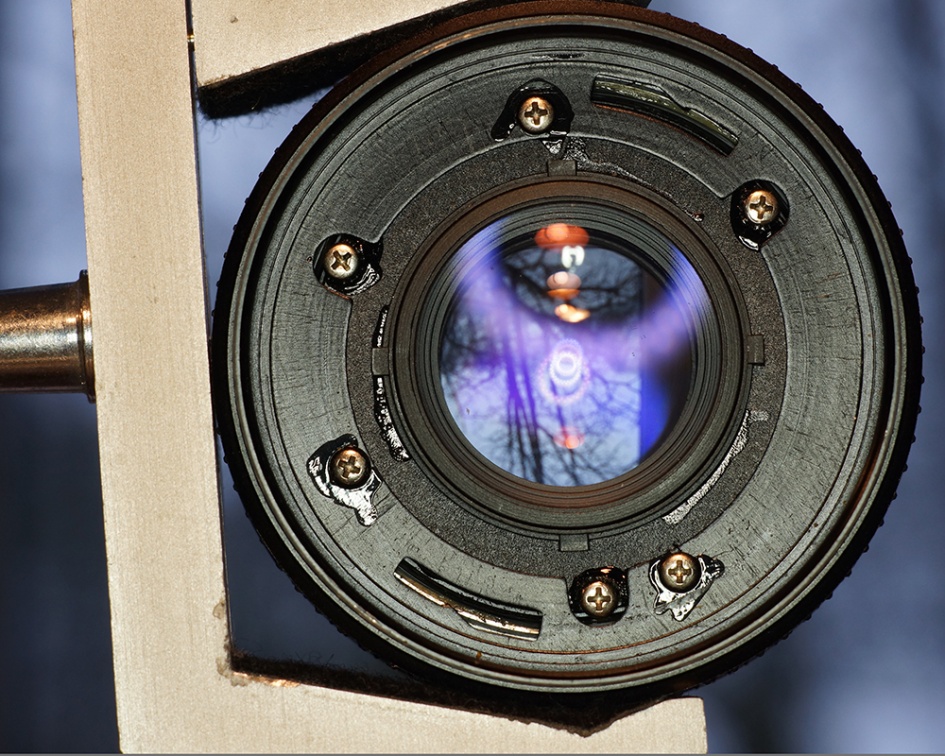

    Was habe ich mich gefreut als mein Konica Hexanon AR 40/1.8 bei mir ankam.
    So war es beschrieben:
    Schönes, fast neuwertiges Exemplar. Glas klar, keine Kratzer, keine Separationen, kein Fungus.
    Und auf den ersten Blick hätte man fast den Eindruck haben können.
    Doch der zweite Blick offenbarte ganz anderes, eine feiner Nebel fast wie ein Graufilter fast
    homogen über die ganze Linse. Also Minderung und ein Spielfeld zum üben.
    Nur wie? Habe im Netz keine Anleitung gefunden wie dieses Pancake zerlegt wird und es scheint mir
    anders aufgebaut zu sein als die beschriebenen 50er. Wer weiß was?
    Ich frag lieber, bevor ich was kaputt mache.
    Erster Blick
    Name:  20130321_Konica 40_0005.jpg
Hits: 728
Größe:  164,3 KB
    Zweiter Blick mit Gegenlicht
    Name:  20130309_Konica 7012375_1crop.jpg
Hits: 660
Größe:  216,0 KB
    und von wo kommt man am Bestenn ran? und mit was nachher wieder die Schräublein versiegeln?
    Blick von vorne
    Name:  20130321_Konica 40_0007.jpg
Hits: 662
Größe:  311,4 KB
    Blick von hinten - Nur da ist zunächst eine Menge Blendensteuerung im Weg.
    Name:  20130321_Konica 40_0009.jpg
Hits: 669
Größe:  295,4 KB
    Grüße Frederik

    schau dir das ma an: http://www.geocities.jp/pxm0/konica_hexanon_40mm.htm
    und zum sichern der schrauben nimmt man schraubensicherung - frag mal in einem werkzeug/baumarkt

    Oh danke. Fix und google liefert auch eine halbwegs vernünftige Übersetzung.
    Die vordere Gruppe auseinander zu nehmen scheint mir nicht ohne.
    Gibt's da was Spezielles worauf man achten sollte?
    19.05.2010
    376
    ja, den Originalzustand markieren, fotografieren, möglicherweise die Umdrehungen beim Auseinanderschrauben mitzählen, um den Originalzustand exakt wiederherzustellen,
    die Linsen sollten wieder im selben Abstand zueinander stehen, ansonsten gibts eine Minderung der Abbildungsleistung - wobei ich mir die Zerlegung jetzt nicht genau angeschaut habe.
