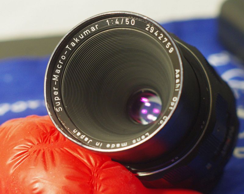

    Hallo, hier eine Frage an die Forenten, die sich mit Pentax auskennen:
    Ich habe mir in der Bucht für einiges Geld ein Super Macro Takumar 1:4/50 geschossen, das allen Berichten nach ein sehr gutes Objektiv ist.
    Leider ist es massiv verstellt, bei Unendlichkeitseinstellung habe ich etwa den Bereich von ca.2,5m in der Schärfezone. Der Verkäufer bot an, es für
    mich zu justieren, schien aber selbst sehr überrascht (hatte wohl damit nur ein paar Nahaufnahmen gemacht (die auch bei mir eine
    vorzügliche Schärfe hatten). Er meinnte, er hätte im Netz Angaben gefunden, diese Takumare könnten auf unterschiedliche Kameras mit unterschiedlichen Auflagemaßen
    justiert werden. Habt Ihr schon mal etwas davon gehört?
    Die Vorderlinse liegt bei dem Objektiv sehr weit ins Innere eingelassen, quasi wie eine natürliche Geli, der Ring kann leicht abgedreht werden, darunter sieht man, dass
    das optische Innere relativ klein ist und u.U. durch Verdrehen in seiner Lage (Auflagemaß!) verändert werden könnte. Da sind zwei kleine Vertiefungen, vielleicht kann man da ansetzen.
    Ich selbst traue mich da aber nicht ran. Hat je3mand so etwas schon mal gemacht?

    So, die Sache hat sich erledigt, der Verkäufer hat selbst die Justierung vorgenommen, hat prima geklappt.
    Für alle Besitzer dieses Makros:
    Auf dem Fokusierring befinden sich 3 kleine Schräubchen, wenn man die löst, ist der Ring frei verdrehbar und man kann so den Unendlichkeitspunkt justieren,
    oder u.U. die Makrowirkung auf Kosten der Unendlichkeit erhöhen. Einfach, aber wirkungsvoll.
    Lutz
    Diese drei kleinen Schräubchen finden sich auch bei meinem SMC Macro Takumar (vielleicht eine einfache Lösung, um hier dem gegenüber dem Super-Tak vermissten 1:1 etwas näher zu kommen). Ich behalte es mal im Kopf und speichere es hier als Kopie
