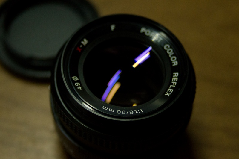

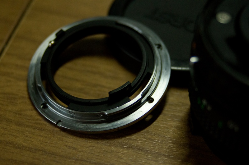

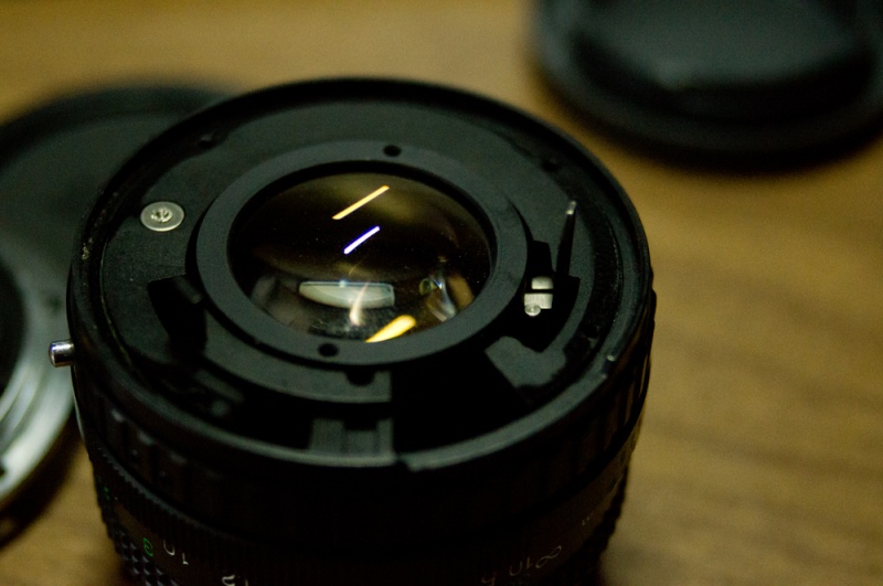

    Aber beim 50er 1.6 scheint es nicht so einfach, auch wieder Porst (Exakta oder Fuji)... anbei ein paar Bilder.
    Beim zweiten Bild -> Rechts (Silbern) der bewegliche Teil zur Kam, das schwarze auf der linken Seite (Blendenübermittlung vermutlich).

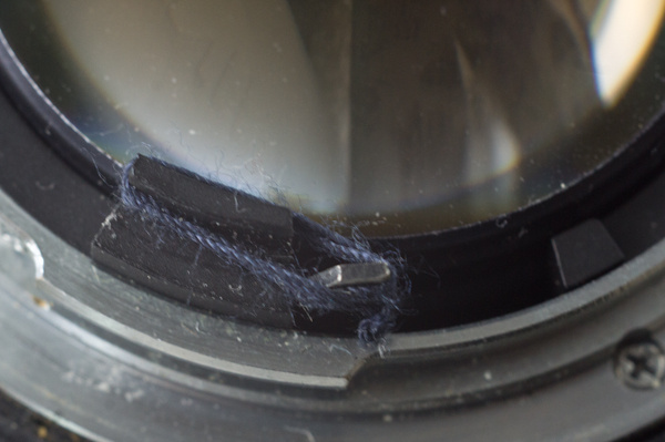

    bei meinem 1.2 Prost mit Fuji-X Bajonett habe ich den Blendenpin mit einem Bindfaden fixiert:
Hits: 409
Größe:  93,2 KB
    War eigentlich als kurzfristiges Provisorium gedacht, aber bekanntermassen hält nichts so lange wie ein gutes Provisorium
    Grüße Roland

    Okay, dann schau ich mal nach einen Faden... ist das normaler Nähfaden oder was stärkeres?
    Falls es wem interessiert, bastel (wie wohl vermutet) gerade meine EXAKTA-Lieferung zurecht - beim 28er reicht es auch aus den Blendenpin zur Kam einfach zu deaktivieren (Entfernen).
    Mal schauen ob die Schnur tut, was sie soll (-: Danke für diesen Tipp!
    //edit: Hab jetzt zwar nur relativ dünnen Faden aber funktioniert prima - scheint sich auch nicht wirklich einfach so zu lösen (vielleicht durch die Spannung).
