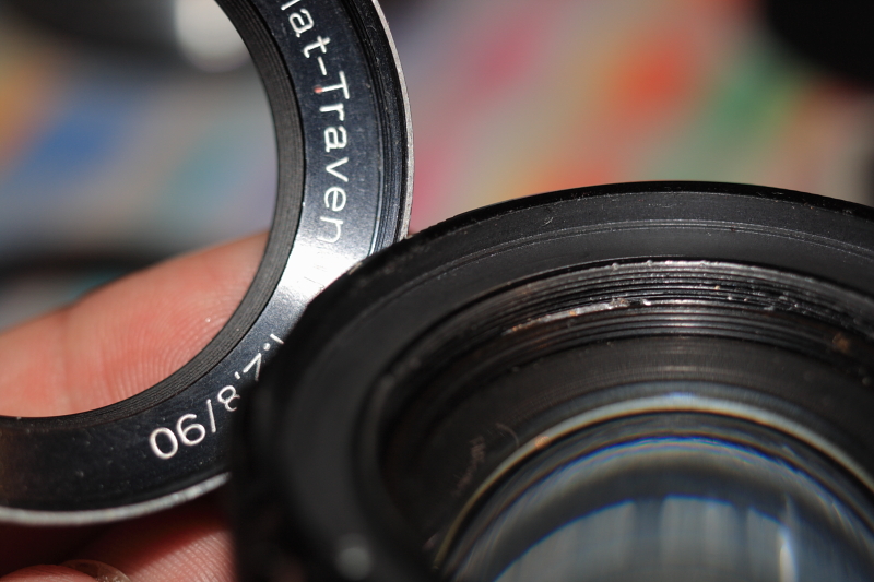

    Hallo Sabine,
    ich kenne das Teil nicht, aber wenn es bei Schacht einen Standard gab und dieses Objektiv eine Preset-Blende hat, so muss die Schraube in der gezeigten Lichtfalle raus, und dann wird der komplette vordere Tubusteil heraus-schraubbar.
    So zumindest war und ist das aus meiner Erinnerung beim Edixamat Schacht Travenar und dem Schacht Travenar R 2.8/90mm gewesen, die ich mal überholt habe.
    Aber Achtung, je nach Ausführung der Blende kann es sein, das Du den nach innen weisenden Teil zum Blendenmodul mit löst. Bei den von mir genannten Travenaren ist da auch eine Rückstellfeder, die wieder in Position gebracht werden muss, weil die Blende sozusagen "wie eine Spieluhr aufgezogen und dann mit dem Stößel ausgelöst werden konnte.
    Vielleicht bist Du so freundlich und postest mal eine stehend Ansicht von dem Teil, damit ich es sehen und gegebenenfalls beurteilen oder etwas besonderes erkennen kann, das ich von anderen Objektiven kenne. .

    Kurzform...

    Tubusende oberhalb der Presetringes für die Blende anfassen und abdrehen..
    sieht dann zumindest bei dem 90er Travenar so aus..

    Diese kleine Madenschraube sichert nicht den geriffelten Teil, sondern den gesamten vorderen Tubusteil mitsamt dem Namensring als ein Stück.
    Im obigen Bild siehst Du auch eine metalllische "Kratzspur" in der sonst mattschwarzen Lackschicht vor der Frontlinse. Dieser Kratzer ist das Ergebnis meiner eigene ersten Versuche gewesen, das Objektiv zu öffnen ohne den Sinn dieser Madenschraube erkannt zu haben.
    Danach kannst Du dann mit dem Meßschieber oder einem geeigneten Schlüssel den vorderen Verriegelungsring öffnen und die Frontlinse entnehmen können. Klappte bei meinem ersten Exemplar auf diesem Weg
    So sieht dann das rausgeschraubte Frontteil von der Rückseite her aus..
Hits: 357
Größe:  325,9 KB
    Schön erkennt man jetzt, das die Schraube von aussen nach innen gegen die Wandung des Einschraubgewindes dieses Teil festsetzte..
    Ob dies bei Deinem auch so zutrifft will ich nicht mit Sicherheit sagen.. könnte aber so sein.
    Nebenbei.. lass das mit dem Reinigen vorsichtshalber, bzw. sei sehr vorsichtig, denn es handelt sich bei der Einfach-Vergütung der Linse um eine sehr weiche Vergütungsschicht, die sehr leicht Schaden nehmen kann. Keinesfalls auf der Linse herumreiben, sondern maximal leicht wässern im Aqua demin und trockentupfen. Jedes Reiben kann die Vergütung schädigen und Putzspuren hinterlassen.
