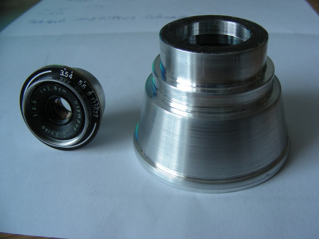

    Grabe dieses Thema mal aus, zufällig bekam ich diese Linse in die Hände, war vermutlich in einem Halbformat-Vergrößerer verbaut, da auf der Rückseite ein Gewinde vorhanden ist.
    Name:  #77 D-Zuiko 28mm 3,5 Größenvergleich DSCN2433.jpg
Hits: 1203
Größe:  158,8 KB
    In das V-Nex passt es ohne ein Übergangsstück nicht, es würde wegen der Kleinheit "durchfallen"
    Eine Wandlerplatte schied aus, da Unendlich nicht erreichbar, das Objektiv muss noch näher an den Sensor ran.
    Im Blendenbetätigungsring ist ein Filtergewinde vorhanden, dieser zarten Mechanik wollte ich keine weitere Belastung durch eine Streulichtblende zumuten.
    Herausgekommen ist eine Kombination aus Wandlerplatte mit integrierter Streulichtblende, Filter mit 52mm sind einschraubbar, vorläufig mit Edding geschwärzt

    An der kleinen Sony NEX 6 schaut das so aus, leider nicht mehr Hosentaschentauglich
    Name:  #80 Adaper im V-Nex auf Kamera DSCN2438.jpg
Hits: 1265
Größe:  111,6 KB
    Bin begeistert von diesem Winzling, hier einige Bilder von heute mit wunderbarem weichen Licht, Offenblende und freihändig
