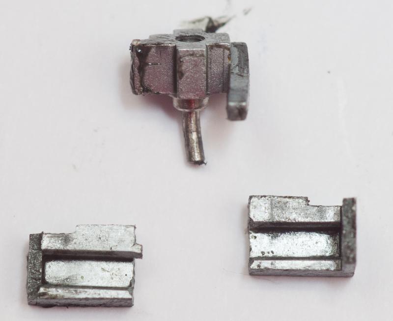

    So, nun paar Bilder!
    Der durch den Verlust der einen Verschraubung entstandene Spalt ist schon auffällig.
    Einige der inneren Blenden-Übertragungsteile sind gebrochen oder verbogen. Für den Umbau ist das aber egal.
    Die Lösung mit dem Aufflanschen eines Blockes wäre möglich. Muß mir da bis Samstag mal Gedanken machen, welchen Weg ich gehe - dann habe ich Zeit für laute Arbeiten. Meine Drehbank reizt mich schon - also der Weg das Teil komplett zu ersetzen :-)
    Bei der Lagerung die ich für die Blendenübertragung vorgesehen habe, hab ich wohl den Durchmesser des Lagerflansches auf 1/10 bis 1/20 mm genau gedreht (kann da nicht messen, nur Schätzen) - solche Genauigkeiten machen Spaß. Nur ist so ne kleine Drehbank öde langsam. Da muß ich noch einige Minuten drehen, bis ich die ~ 40 mm Innen-Durchmesser auf 30 mm Länge weg habe.
    Allerdings ist für mich definitiv klar, das ich keine der Original Verschraubungen mit dickeren Schrauben ausstatten möchte. Die Schraube scheint jetzt schon stabiler zu sein als die Umgebung, also sozusagen die Mutter. Wenn da jetzt noch mehr Material abgetragen wird, wär mir das unangenehm. Zudem muß der Schraubendurchmesser je nach Steigung der Schraube einiges dicker gewählt werden, nicht das der Gewindeschneider zum Teil nur die Luft im vorherigen Gewindegang schneidet - und dementsprechend die Schraube nicht voll hält.

    Standard AW: Canon FD 500 mm / 4.5L Umbau & Reparatur
    Hi Markus,
    ich würde es mit dem Anflanschen eines neuen Vollmetall-Blocks machen. Dadurch, dass Du den Blendenring ausfräßt, kann der neue Block entsprechend stark dimensioniert sein und es ist genug "Fleisch" vorhanden um eine "vernünftige" Auflage zu schaffen, die aussehen sollte, wie ein "Siegertreppchen".. oben die Bohrung und das Gewinde für den neuen Mount.. und an den Treppchen links und rechts daneben dann eine entsprechend starke Verschraubung mit vorheriger Flächen-Verklebung mit einem Metallkleber zwischen Tubus und neuem Auflageblock.
    Dann sollte nichts mehr schiefgehen. Vom L-Winkel würde ich abraten..

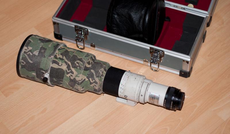

    So, die Optik will ich heute Abend noch voll fertig machen.
    Erste Tests waren recht befriedigend - am Kamera-Display.
    Den L-Winkel habe ich beibehalten für die ungeplanten Reparatur - ein Siegertreppchen-Block wäre zum einen mit mehr Arbeit verbunden gewesen, weil ich den gerne dann auch gedreht hätte, und da noch zeitaufwendig aus dem Vollen arbeiten mußte. Zum anderen hätte ich am Blendenring Änderungen vornehmen müßen, die ich gerne vermeiden wollte.
    Meine Umbauten des FD 300/2.8 und jetzt auch beim FD 500/4.5 sind vom Prinzip her reversibel - mit diesen Methoden könnte man das Objektiv bei Bedarf wieder auf das FD Bajonett zurückbauen.
    In Praxis wird das zwar bei beiden Exemplaren die ich jetzt umgebaut habe nicht einfach funktionieren, aber mir geht es durchaus um die prinzipielle Machbarkeit. Mit einem echten Ersatzteil für den dem Besitzer abgebrochenen Mount, wäre das weitgehend möglich.
    Gelernt habe ich bei dem Umbau einiges - das war auch mit das Ziel des Umbaus. Ich habe verschiedene Wege probiert, dabei leider auch viel Zeit verbraucht.
    Mit der Ausführung der Blendenübertragung bin ich allerdings noch nicht zufrieden. Irgendwie träume ich da schon noch von einem präzisen Kugellager. Die Idee dazu konnte ich leider nicht mehr angehen, da der Besitzer die Optik nun braucht.
    Was ich noch austesten muß, ist die Lärmdämmung unserer Wände und Geduld meiener Nachbarn - immer nur Samstags paar Stunden die Drehbank und Dremel nutzen zu können ist schon eine sehr starke Einschränkung.
