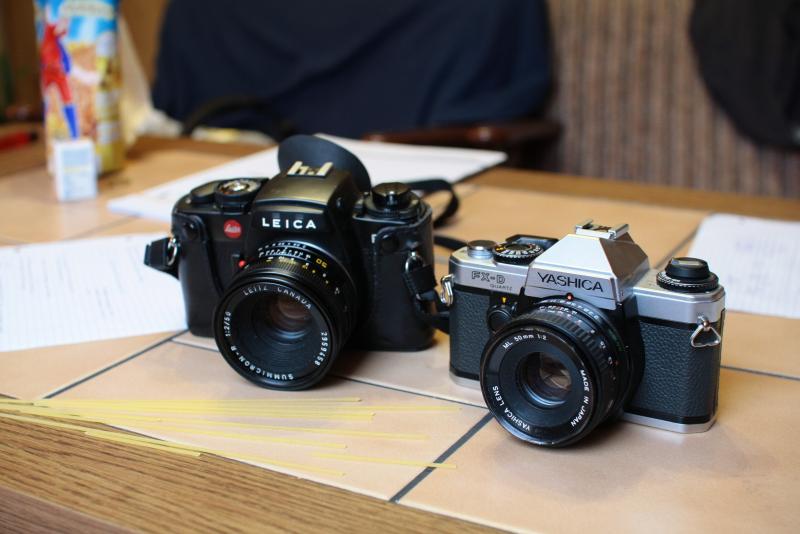

    Kurz vorstellen möchte ich hier ein Yashica ML 50/2.0. Was einem zuerst an der Linse auffällt, ist dass sie sehr, sehr klein ist. Wohl so nahe wie man einem Pancake kommen kann, ohne den Aufpreis für ein Pancake bezahlen zu müssen.
    Deswegen ist es auch zu mir gekommen. Es scheint relativ unbekannt, bzw. unbegehrt zu sein, weswegen ich es auch für guten Preis schießen konnte. Es gibt ja mehrere schnellere Kollegen aus der Yashica ML Reihe, so dass das verständlich ist. Montiert wird es an eine Yashica FX-D, die ebenfalls durch ihre Kompaktheit glänzt und in den letzten Monaten nur zur Hälfte komplett war. Zusammen mit dem 50/2.0 ergibt sich also eine wunderbar kleine und unauffällige Kombi.
    Es ist wesentlich kleiner als das Leica Summicron-R 50/2.0 und auch leichter, muss sich aber Leistungsmäßig alles andere als verstecken. Doch dazu mehr später.
    Verarbeitungsmässig kann es mit dem Summicron nicht mithalten. Bei meinem Exemplar hat der Filterring einige kleine Dellen, was aber mich jetzt nicht weiter stört. Der Fokusring läuft gleichmässig, aber wie schon bei meinem letzten ML 50/1.4 zu leicht. (Obwohl das 50/1.4 hier schlimmer war.) Der Blendenring ist genau richtig, allerdings nur in ganzen Blendenstufen von 2 bis 16 zu bedienen. Kürzeste Fokusdistanz ist 50cm.
    Hier erstmal ein paar Bilder zur Anschauung und ein erstes Bild aus dem Yashica, heute ist es schon zu dunkel um weitere zu machen.
    Es grüßt das ES
    EDITH: Seh grad auf den Bildern, dass der Größenunterschied da gar nicht so zum tragen kommt.

    Und hier der Vergleich Leica - Yashica.
    Aus der Mitte gecroppt, raw und mit DPP konvertiert, Schärfe 0.+
    2.0, 2.8 & 4.0
    Es grüßt das ES

    Den Kurzvergleich Summicron - Yashica habe ich ja schon angehängt, aber ich vermute, dass teilweise beim Summicron ein Fehlfokus vorlag. Ich werde das in den nächsten Tagen wiederholen, ebenso wie Praxisbilder, sobald meine Zeit es zu lässt.
    Die Daten:
    Brennweite: 50mm Nahgrenze: 50cm
    Blendenlamellen:6 Blenden: 2.0 - 2.8 - 4.0 - 5.6 - 8.0 - 11 - 16
    Länge/Durchmesser:44 x 61mm Gewicht: 161g
    Linsen/Gruppen:6 / 4 Filterdurchmesser: 52mm
    (Quelle) <- (@Loeffel: Das ML 20/3.3 klingt lecker. )
    Hier noch mal ein anderer Review und im Anhang ein weiteres Größenvergleichsbild.
