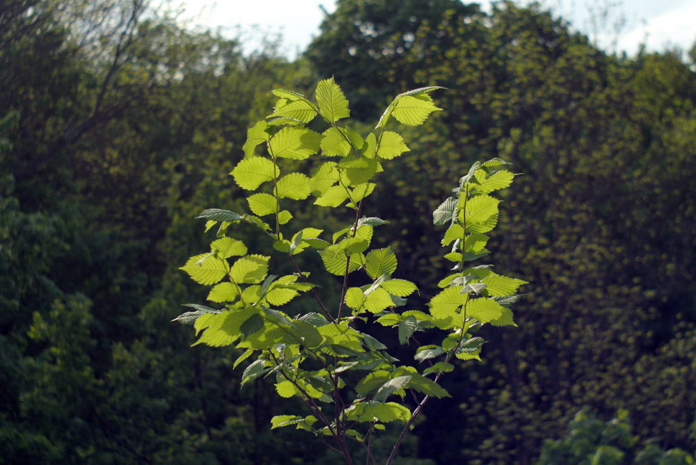

    ... vorhin beim Einkauf sah ich ein Exemplar in einem kleinen Fotoladen, die Leute dort wollten ihre bis dahin gepflegte Second-Hand-Ecke auflösen und somit wanderte es für xx Euro in meinen Rucksack.
    Erste Eindrücke freihand an der Nikon 1 (Cropfaktor 2,7) und M42-Adapter mit einem leicht windgewiegten Bäumchen, der Waldrand dahinter ca. 35 Meter entfernt. Licht nicht gleichbleibend, leichte Schleierwolken.
    Kleine Blendenreihe mit 2,8 und 4 und 5,6. EBV lediglich Tonwertautokorrektur und Bildgröße auf 1000px, kein Schärfen oder weitere Schritte ...
    Mal sehen, ob ich morgen vormittag vor der Arbeit einige Minuten für ein Test habe.
