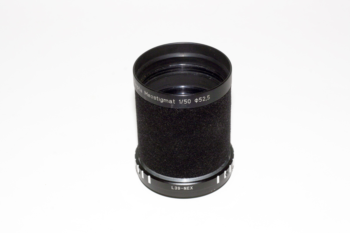

    Da ich für Helge auch gerade dieses und andere Meostigmate noch mit einer Fokussierung ausgestattet habe,
Hits: 1257
Größe:  148,9 KB
    (v.l.n.r. 1/50mm ;1.4/70mm; noch ein 1/50mm ; im Hintergrund das 1/70mm)...
    hab ich gleich noch ein 1/50mm und ein komplettes 1.4/70mm für den Betrieb an der NEX in diesem Werkstatt-Lauf mit passend gemacht.
    Hab also noch ein voll fokussierbares 1/50er Gehäuse mit passendem Adapter für die NEX aber ohne Linsensystem abzugeben.
